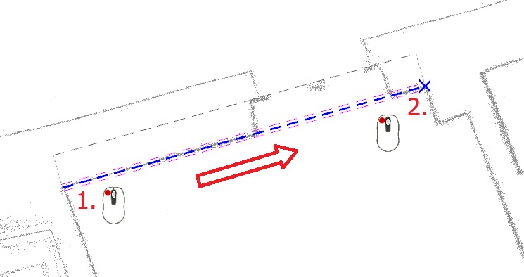

4. Pour définir la longueur du mur, effectuer, avec la baguette magique, un premier clic sur le point d'insertion et un deuxième clic sur le point final de l'enveloppe.

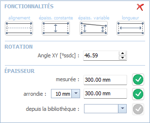

5. Dans la fenêtre contextuelle qui s'ouvre, il est possible de définir les paramètres suivants :
- L'alignement de l'enveloppe ;
- La valeur de l'épaisseur du mur, si constante ;
- La valeur de l'épaisseur du mur, si variable le long de l'enveloppe ;
- La longueur du mur, si nécessaire de la modifier ;
- L'angle de rotation du mur ;
- La valeur d'Épaisseur à utiliser, si celle mesurée du nuage, une valeur arrondie ou la valeur d'une stratigraphie de la Bibliothèque Objets BIM.
- Confirmer en cliquant sur le bouton vert
