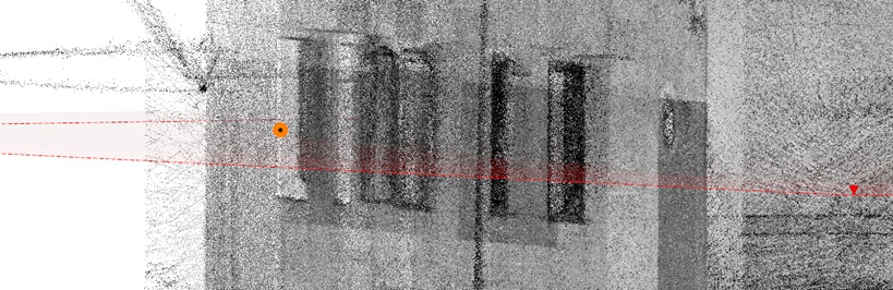

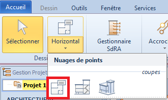

| Comment réaliser une coupe horizontale du Nuage de Points à utiliser comme référence pour le dessinFabion 2025-09-29 09:57:07 Je veux partager avec vous une question d’assistance Question Comment puis-je réaliser une coupe horizontale du nuage de points à utiliser comme référence pour le dessin ? Réponse Pour réaliser une coupe horizontale sur le nuage de points, suivre la procédure ci-dessous : - Ouvrir le nuage de point depuis le nœud Nuages de points -> Relevé du navigateur - Sélectionner « Horizontal » dans le menu des objets ![]() - Cliquer sur un point du nuage de points dans lequel insérer la coupe. ![]() La coupe horizontale du nuage sera affichée dans le niveau correspondant et pourra être utilisée comme référence pour la saisie des entités Discussions connexes : Comment reconnaître automatiquement les enveloppes à partir du nuage de points Vidéo connexe : Télécharger le nuage de points dans usBIM |
