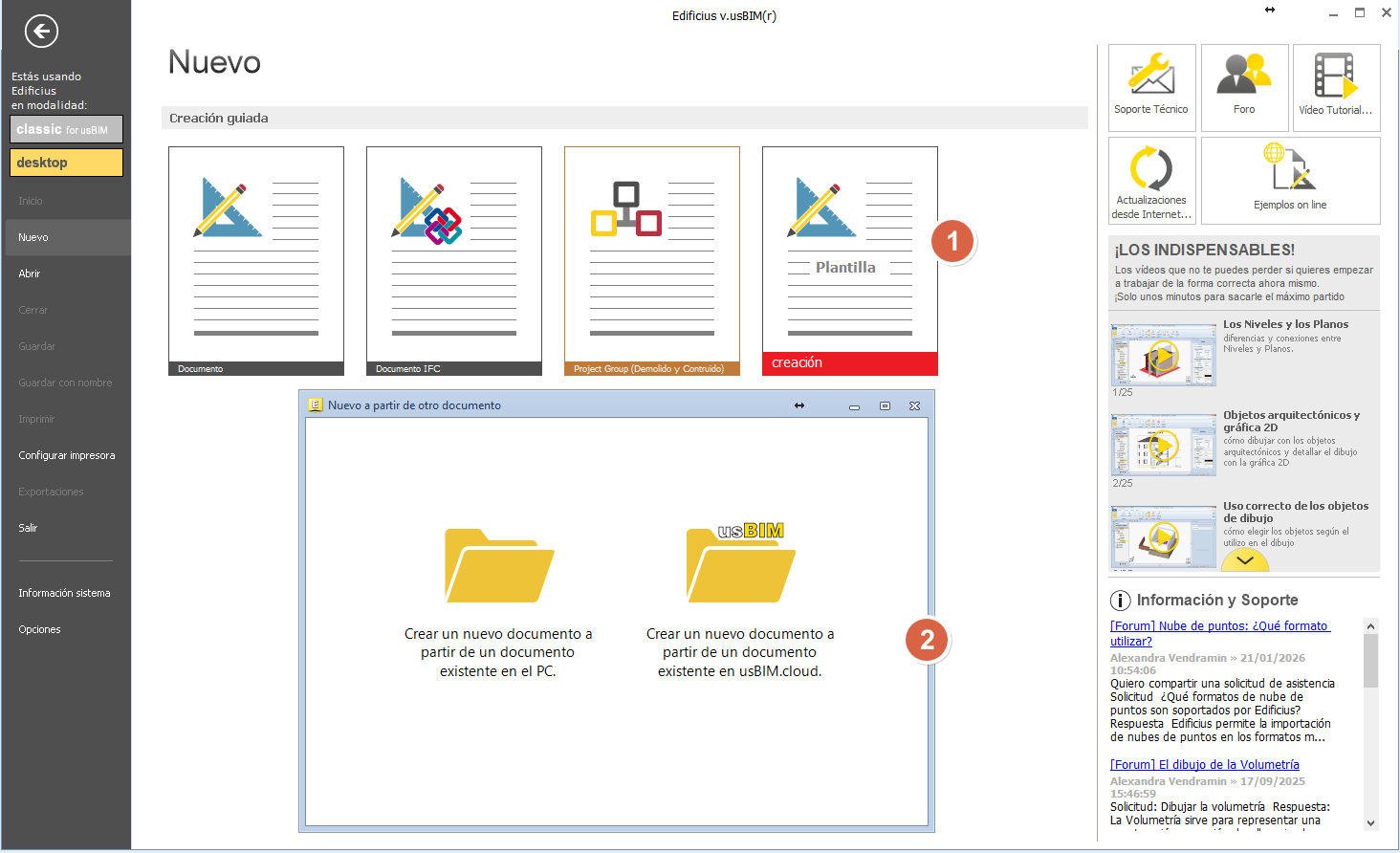

En Edificius está disponible la función Nuevo a partir de otro documento (Plantilla), que permite crear un nuevo documento a partir de un archivo existente, presente en el PC o en usBIM.cloud, utilizándolo como plantilla.
Cómo proceder:
- Acceder a la Home de Edificius
- Seleccionar la opción Nuevo a partir de otro documento (Plantilla)
- Localizar el archivo a utilizar como referencia (puede estar en el PC o en usBIM.cloud)
