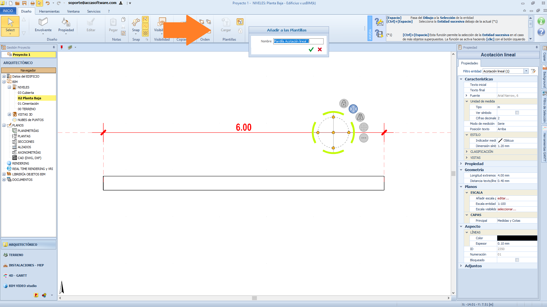

1_ Creación de la plantilla haz clic AQUÍ para ver la imagen explicativa.
1.1_ Personalice el objeto gráfico 2D (por ejemplo, Cota lineal);
1.2_ seleccione el objeto personalizado;
1.3_ en la cinta de la parte superior, en el campo Plantillas, haga clic en el botón Agregar;
1.4_ defina el nombre de la plantilla y confirme.

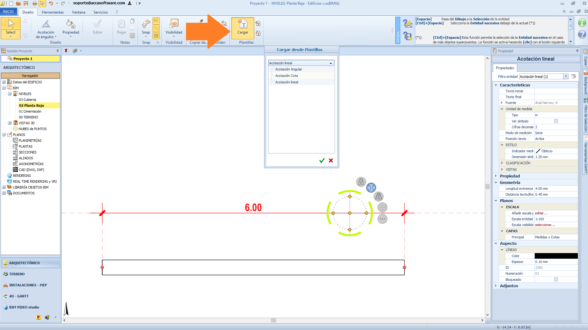

2_ Elección de la plantilla haz clic AQUÍ para ver la imagen explicativa.
2.1_ Seleccione el objeto Gráfica 2D (la Acotación Lineal);
2.2_ haga clic en el botón Cargar;
2.2_ elija entre las plantillas creadas.
