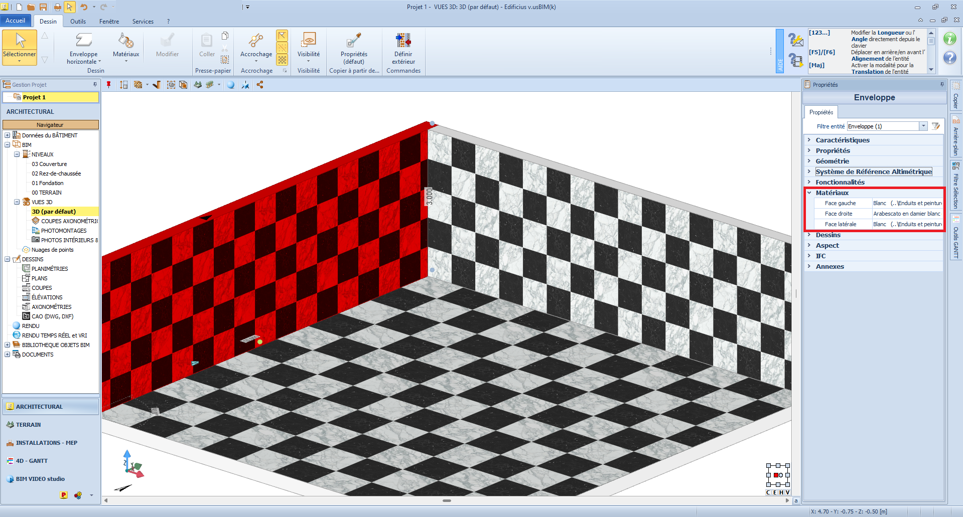

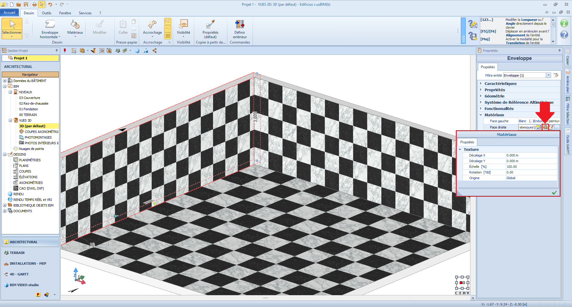

Fabion | Comment positionner correctement les carreaux (texture)Fabion 2024-11-13 17:19:37 Je veux partager avec vous une demande d’assistance Demande J’ai affecter des matériaux à mon projet dans Edificius. Comment puis-je aligner des carreaux positionnés sur plusieurs enveloppes ? Réponse La texture affectée à un objet (une enveloppe par exemple) peut être repositionnée librement en fonction d’exigences spécifiques. Comment procéder :
N.B.: Une fois le champ à modifier sélectionné, Décalage X dans l’exemple ci-dessous, il est possible d’utiliser la molette de la souris pour modifier la position de la texture et visualiser, en temps réel, le déplacement de la texture dans la vue 3D. ![]() Créer un nouveau matériau |
