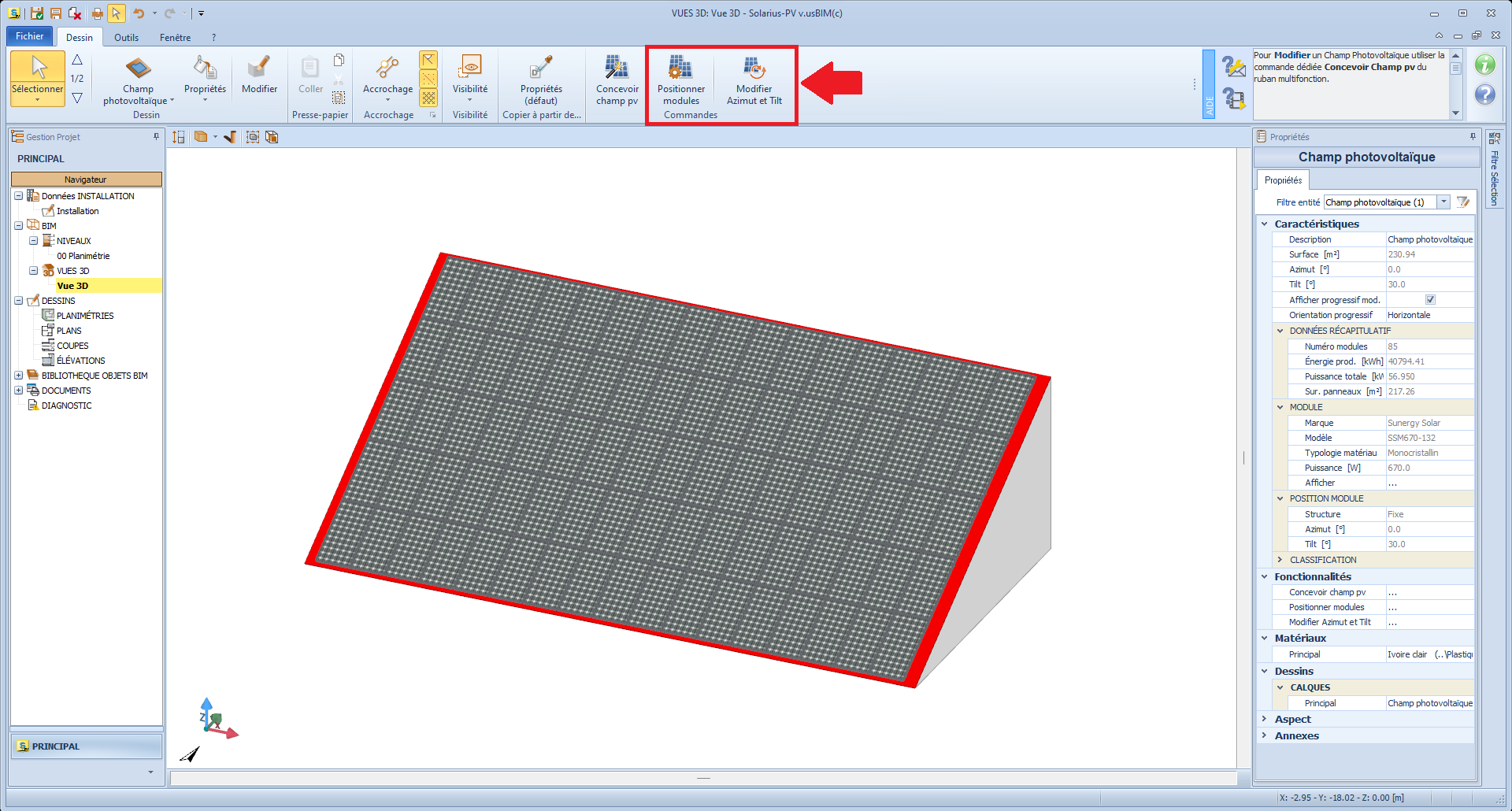

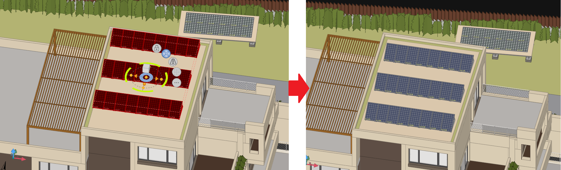

| Modifier le positionnement des panneaux photovoltaïquesFabion 2024-05-28 12:41:54 Je veux partager avec vous une question d'assistance. Question : Comment puis-je modifier le positionnement des modules photovoltaïques ? Réponse : Il est possible de modifier le positionnement des modules photovoltaïques de deux façons : 1. Déplacement des modules Pour effectuer un simple déplacement des modules, sans changer d’orientation et d’inclinaison des modules (donc sans modifier la production du champ photovoltaïque), il suffit de sélectionner les modules intéressés avec la souris et de les déplacer à l’aide de la poignée qui s’affiche à l’écran Voir l'image ci-jointe 2. Changement des paramètres de positionnement Pour modifier les paramètres de positionnement définis lors de la conception du champ photovoltaïque dans l’assistant de conception, il est nécessaire de sélectionner le champ photovoltaïque (surface beige), et d’utiliser les fonctionnalités qui s’affichent dans le ruban multifonction en haut. « Positionner modules » pour modifier par exemple la distance depuis le bord de la surface ou la distance entre les rangées et « Modifier Azimut et Tilt » pour changer l’orientation et l’inclinaison des panneaux. Voir l'image ci-jointe |
