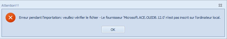

| User_1500479 2025-08-19 17:34:09
J'ai essayé d'utiliser le fichier mais j'ai une erreur ca ne fonctionne pas . Pourriez vous nous aider ? Merci937328_1755617641_erreur.jpg |

| Fabion 2025-08-26 12:37:57
Bonjour, Le message d'erreur que vous nous signalez est très probablement lié à un composant pour Windows qui n'est pas installé sur votre ordinateur et qui est nécessaire pour l'importation des données des consommations depuis Excel. Veuillez essayer de suivre la procédure ci-dessous : - Fermer Solarius PV - Télécharger le composant nécessaire en cliquant ICI - Exécuter le fichier à peine téléchargé et installer le composant - Redémarrer l'ordinateur - Ouvrir Solarius PV et essayer à nouveau d'importer les consommations depuis Excel Veuillez nous informer du résultat de ce test. Dans l'attente de vous lire, Très cordialement |
