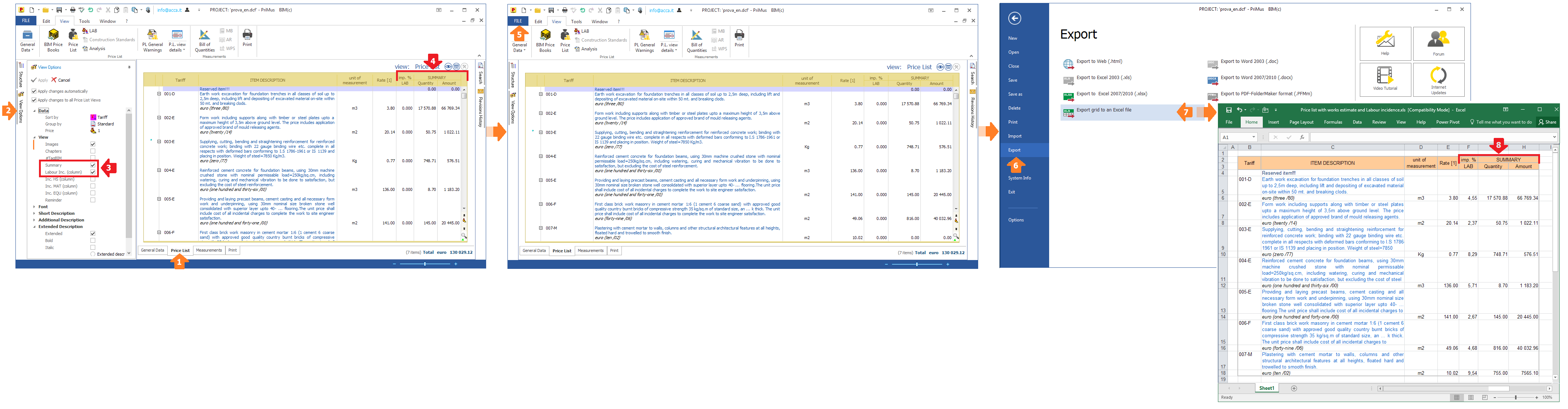

 | Comment exporter les poste du bordereau des prix en prenant en compte la colonne « Sommaire » (quantité et montant) et la colonne « Incidence pourcentage Main-d’œuvre »Fabion 2024-06-07 17:49:49 Je veux partager avec vous une question d’assistance Question Comment exporter le bordereau des prix dans Excel en prenant en compte les colonnes tarif, description, unité de mesure, prix, quantité, montant et incidence main-d’œuvre en % ?  Réponse Dans PriMus il est possible de personnaliser et organiser la vue du Bordereau des Prix et de l’exporter au format Excel en prenant en compte les personnalisations effectuées grâce à la fonctionnalité 'Exporter une grille sous un fichier XLS' --> voir l’image explicative |
