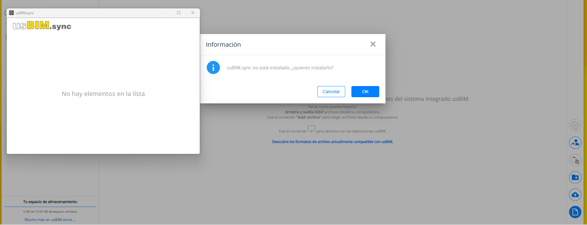

Cuando pincho en el icono para sincronizar con usBIm.sync me aparece un mensaje de que no está instalado pero no es cierto porque si está instalado. No se que puede estar mal.

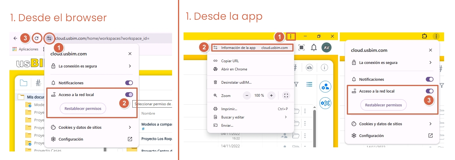

Para intentar solucionar la situación, por favor realizar la siguiente prueba:
1. Si utiliza el browser:
- abrir la página usBIM desde un browser: cloud.usbim.com
- hacer clic en la opción "Ver información del sitio" en la parte superior izquierda (cerca del url);
- verificar si la opción "Acceso a la red local" esté activa. Si no es así, activarla;
- recargar de nuevo la página de usBIM;
- intentar abrir usBIM.sync desde el comando en usBIM.
2. Si utiliza la aplicación:
- abrir la aplicación usBIM desde su PC;
- hacer clic en los tres puntos en la parte superior derecha;
- seleccionar la opción "Información de la app";
- recargar de nuevo la app de usBIM;

Muchas gracias.
Ahora funciona perfectamente.
