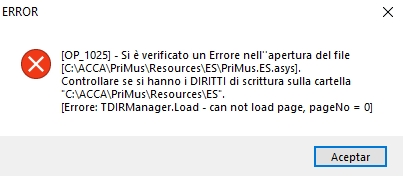

Quiero compartir una solicitud de asistencia
Solicitud
Al iniciar el programa, pero también al hacer doble clic con el botón izquierdo del ratón en uno de mis documentos, aparece el siguiente mensaje:
¿Cómo puedo evitar las restricciones que me indica el mensaje?

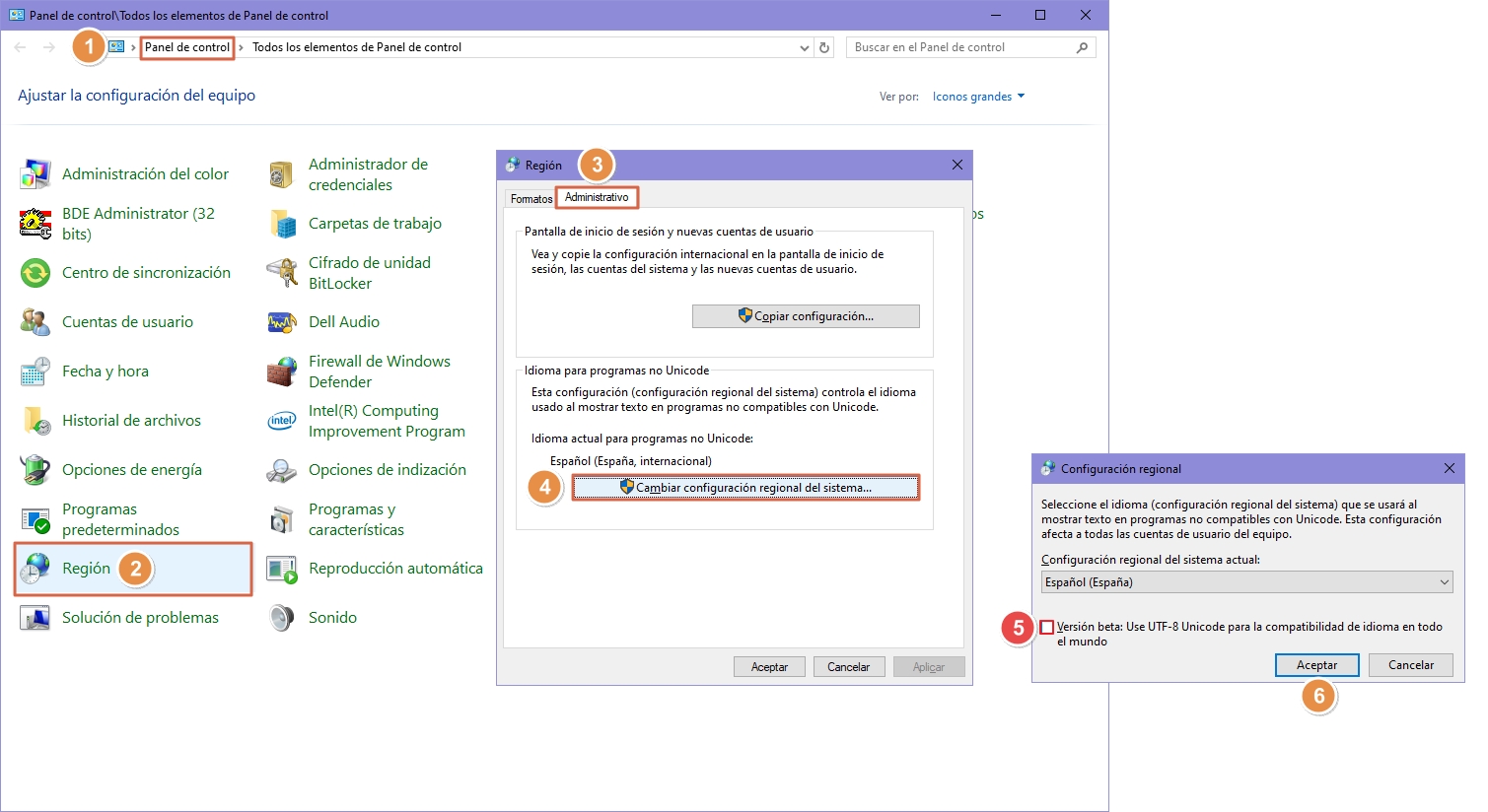

Prueba 2: Configuración horaria de Windows 10
Probablemente, aunque no se hayan realizado cambios manualmente, se han producido actualizaciones automáticas del sistema operativo Windows que han modificado algunos ajustes.
Por lo tanto, será necesario::
1. acceder al Panel de Control del sistema operativo;
2. seleccionar la opción Región;
3. en la ventana que aparece seleccionar la sección Administrativo y hacer clic en el botón Cambiar configuración regional del sistema... de la sección Idioma para programas no Unicode;
4. en el cuadro de diálogo Configuración regional desactivar la casilla Versión beta: Use UTF-8 Unicode para la compatibilidad con idioma en todo el mundo;
--> clic AQUÍ para ver el procedimiento a seguir.
5. reiniciar el Sistema Operativo para que los cambios surtan efecto.
NOTA: si no se reinicia el sistema operativo, el problema no se resolverá.
