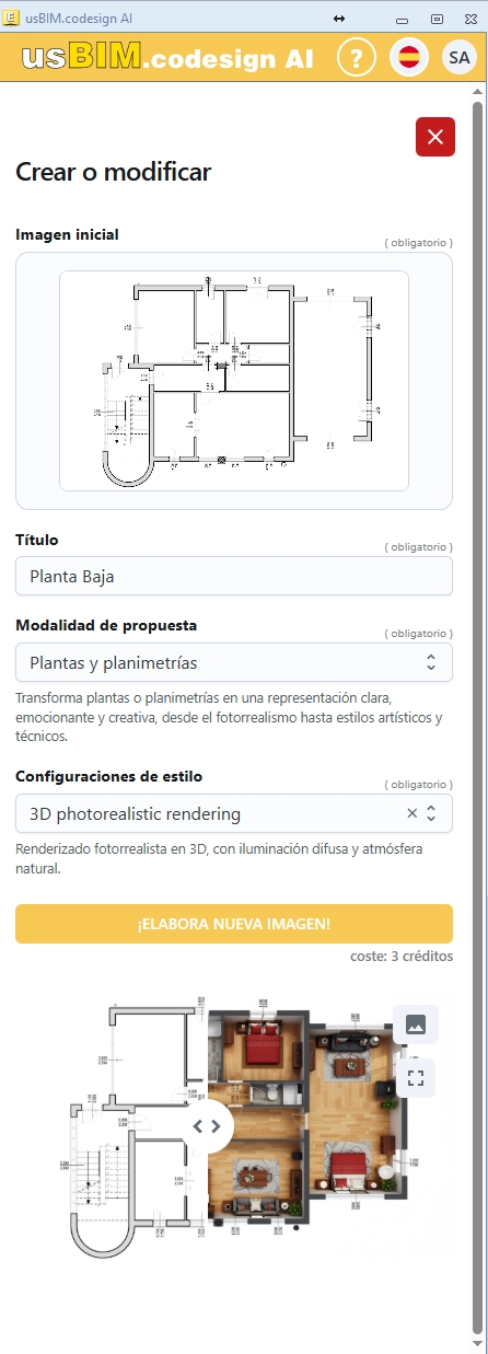

- Desde el navegador ir al "Nivel", "Planta" o "Planimetría" deseada;
- En la Barra de herramientas hacer clic en la esfera azul y luego seleccionar "usBIM.codesign AI";
- Si se solicita, acceder a usBIM.codesign AI mediante las propias credenciales;
- En el Panel de configuraciones de usBIM.codesign AI se carga automáticamente la imagen de partida elegida;
- Asignar "Título" y "Configuración de estilo" deseado (la Modalidad de propuesta se establece automáticamente en "Plantas y planimetrías");
- Hacer clic en "ELABORAR NUEVA IMAGEN" para obtener la elaboración solicitada (por cada elaboración se requieren créditos que deben comprarse por separado al adquirir Edificius);
- A través de las funciones de usBIM.codesign AI es posible comparar la imagen obtenida con la inicial, aplicar más modificaciones mediante el comando "Personaliza", aumentar la calidad de la imagen mediante "Mejora HQ", descargar la imagen en el PC, etc.;
- La imagen generada se guarda automáticamente en el archivo de Edificius, bajo el nodo "RENDERING" y es posible arrastrarla a los PLANOS EJECUTIVOS, Imprimirla, etc.
