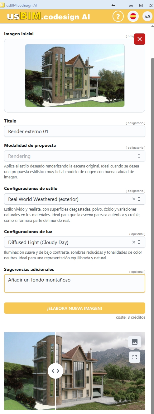

Respuesta: A partir de la versión usBIM(r) de Edificius es posible utilizar las potencialidades de usBIM.codesign AI también en los "Renderings" ya realizados con el programa y, por lo tanto, presentes en el nodo "RENDERING" del navegador.
Para poder aprovechar esta potencialidad, proceder como sigue: - Desde el navegador, ir al nodo "RENDERING" y posteriormente al render que se desea modificar; - En la Toolbar, hacer clic en la esfera azul y elegir posteriormente "usBIM.codesign AI"; - Si se solicita, acceder a usBIM.codesign AI mediante las propias credenciales; - En el Panel de configuraciones de usBIM.codesign AI se carga automáticamente la imagen de partida elegida; - Asignar "Título", "Configuración de estilo" y "Configuración de luz" deseados (la Modalidad de propuesta se establece automáticamente en "Rendering"); - En el campo "Sugerencias adicionales" escribir lo que se desea que la IA añada y/o modifique (por ejemplo, Añadir un fondo montañoso); - Hacer clic en "ELABORAR NUEVA IMAGEN" para obtener la elaboración solicitada (por cada elaboración se requieren créditos que deben comprarse por separado a la compra de Edificius); - A través de las funciones de usBIM.codesign AI es posible comparar la imagen obtenida con la inicial, aplicar más modificaciones mediante el comando "Personaliza", aumentar la calidad de la imagen mediante "Mejora HQ", descargar la imagen en el PC, etc.; - También la nueva imagen generada se guarda bajo el nodo "RENDERING" y es posible arrastrarla a los PLANOS EJECUTIVOS, imprimirla, etc.
