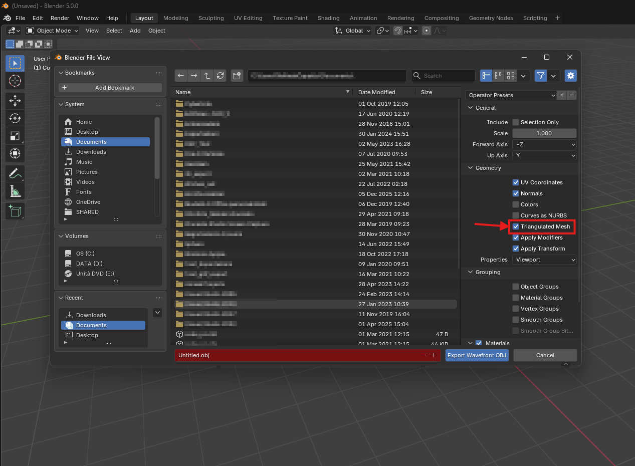

Solicitud: Buenas tardes, con la última actualización del programa la importación de archivos en formato .OBJ ha dejado de funcionar correctamente. Los archivos están creados con Blender y hemos probado exportando un simple cubo en versiones 4.5 y 5.0. En ambos con el mismo resultado, parece que no interpreta bien la escala y las medidas salen disparadas. Adjunto captura. Gracias y un saludo
Solución: Para que Edificius lea correctamente el bloque 3D en formato OBJ, es necesario que desde Blender se exporte la geometría con la opción "Triangulated Mesh" activa:
Solo de este modo el programa Edificius podrá reconocer y leer correctamente las medidas del objeto.
