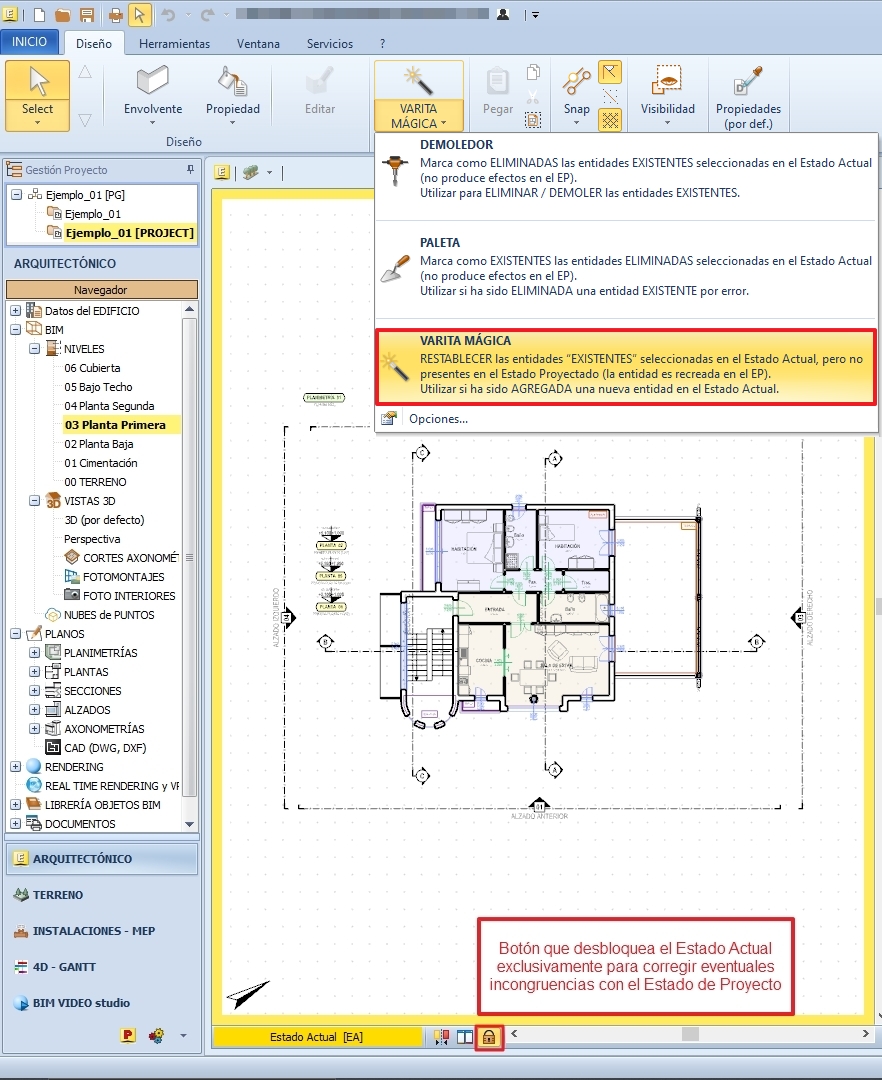

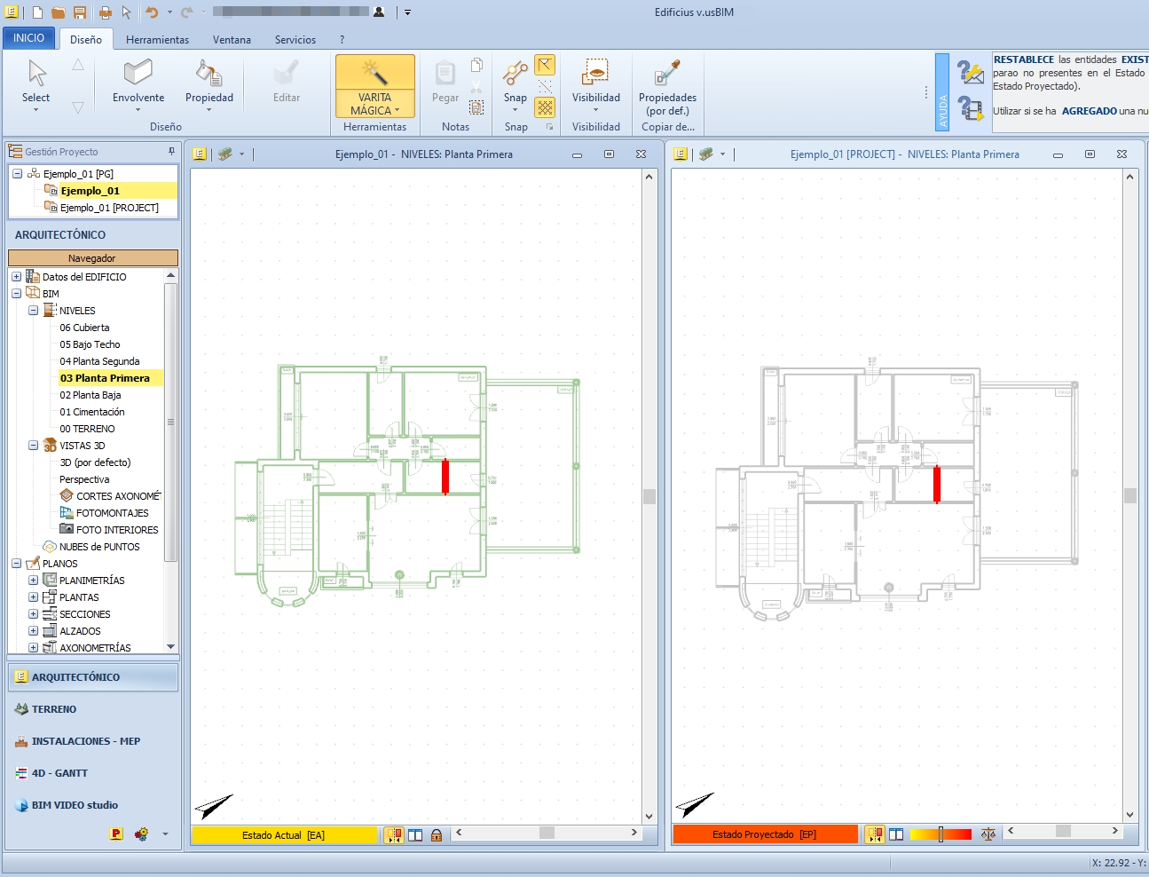

La varita mágica restaura las entidades EXISTENTES seleccionadas en la situación actual pero que no están presentes en la situación de proyecto, la entidad se genera en la situación de proyecto.
La varita mágica debe utilizarse en el caso de entidades AÑADIDAS NUEVAS en la situación actual.
La herramienta Varita Mágica en el archivo Estado Actual (EA) de un Project Group solo puede utilizarse si el archivo EA ha sido desbloqueado.
(Nota: desbloquear el archivo del EA es una operación que debe realizarse solo para corregir incongruencias con el EP utilizando las herramientas "demoledor", "paleta" y "varita mágica". Cualquier modificación podría generar incongruencias con la situación de proyecto)
Para desbloquear el archivo de la situación actual es necesario hacer clic en el botón "candado" que se encuentra en la parte inferior de la ventana (ver imagen)
