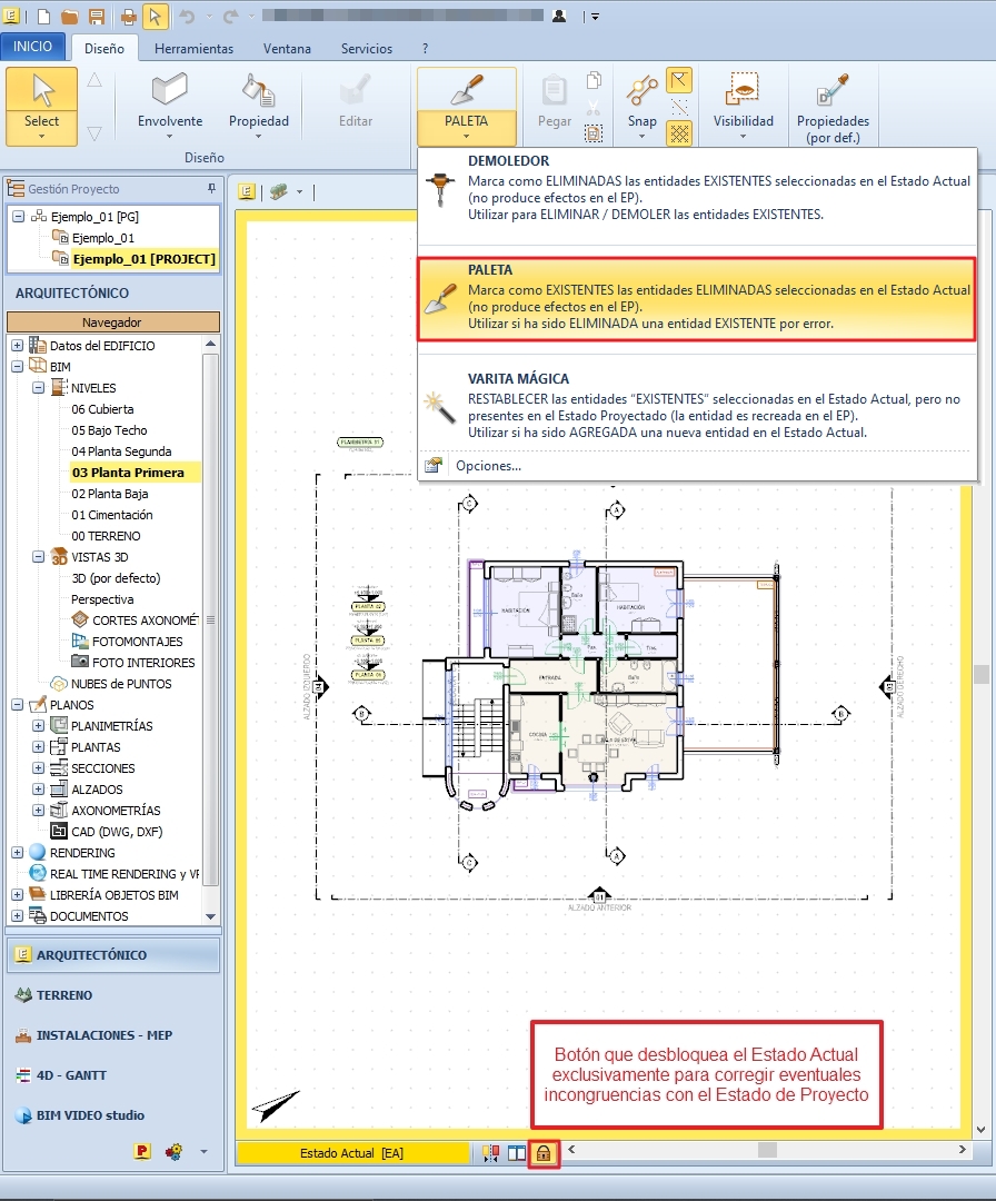

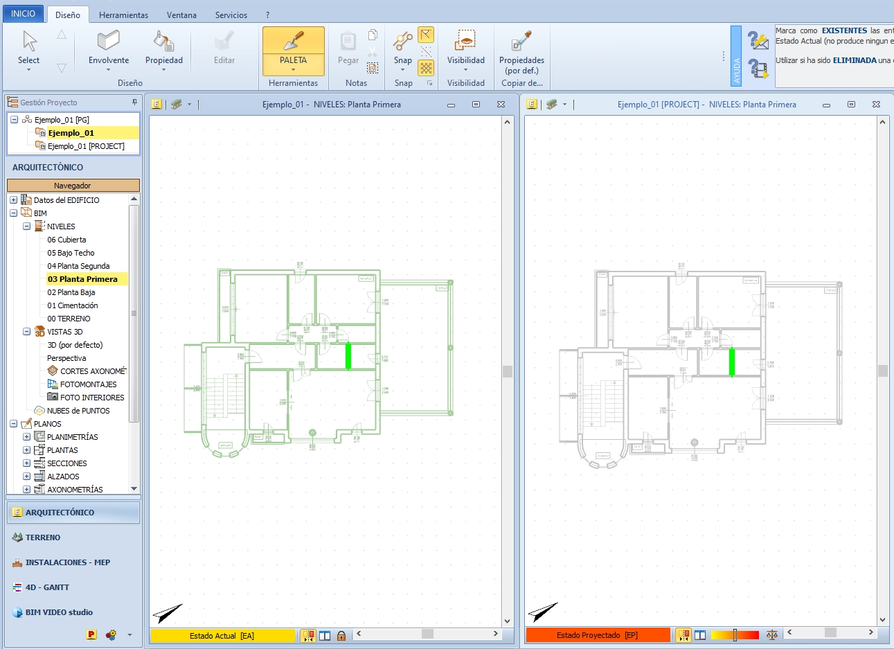

| Cómo funciona la herramienta Paleta en el archivo Estado Actual de un Project GroupAlexandra Vendramin 2025-09-17 15:05:23 Quiero compartir una solicitud de asistencia: Solicitud: ¿Cómo funciona la herramienta Paleta en el archivo Estado Actual de un Project Group? Respuesta: La paleta restaura las entidades DEMOLIDAS a EXISTENTES, no produce ningún efecto en la situación de proyecto. ![]() La paleta debe usarse en caso de entidad EXISTENTE ELIMINADA por error. La herramienta Paleta en el archivo Estado Actual (EA) de un Project Group solo puede utilizarse si el archivo EA ha sido desbloqueado. (Nota: desbloquear el archivo del EA es una operación que debe realizarse solo para corregir incongruencias con respecto al EP utilizando las herramientas "demoledor", "paleta" y "varita mágica". Cualquier modificación podría generar incongruencias con la situación de proyecto) Para desbloquear el archivo del estado actual, es necesario hacer clic en el botón del "candado" que se encuentra en la parte inferior de la ventana (ver imagen) ![]() Vídeos relacionados: Los instrumentos para rehabilitaciones [estado actual] |
