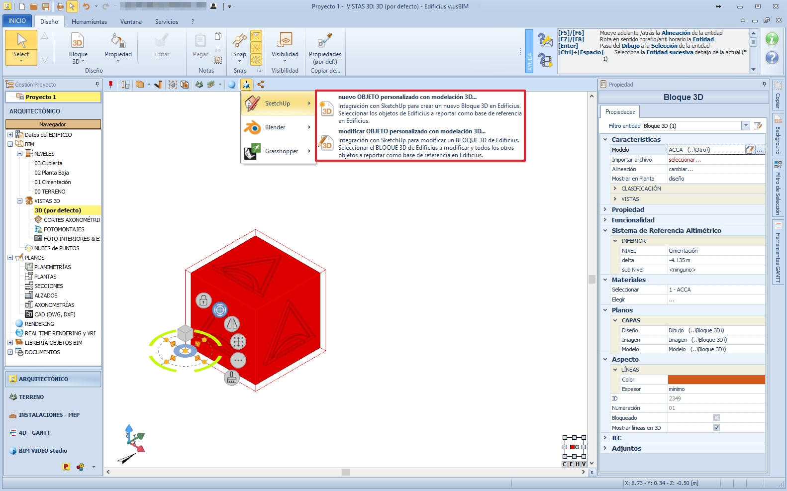

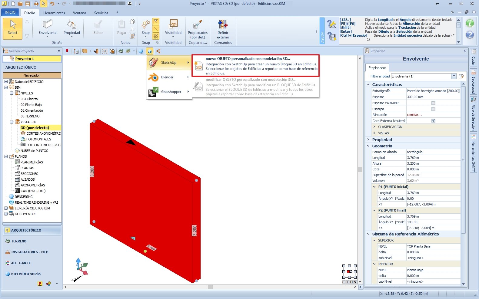

- Hacer clic en el botoncito de modelado sólido ubicado en la toolbar de la Vista 3D;
- Elegir el modelador a utilizar.
  • Si el objeto seleccionado es un Bloque 3D, al iniciar la integración, es posible elegir si obtener un nuevo objeto o modificar el objeto seleccionado:
  • Si el objeto seleccionado no es un Bloque 3D, al iniciar la integración, será posible crear un nuevo Bloque 3D:
