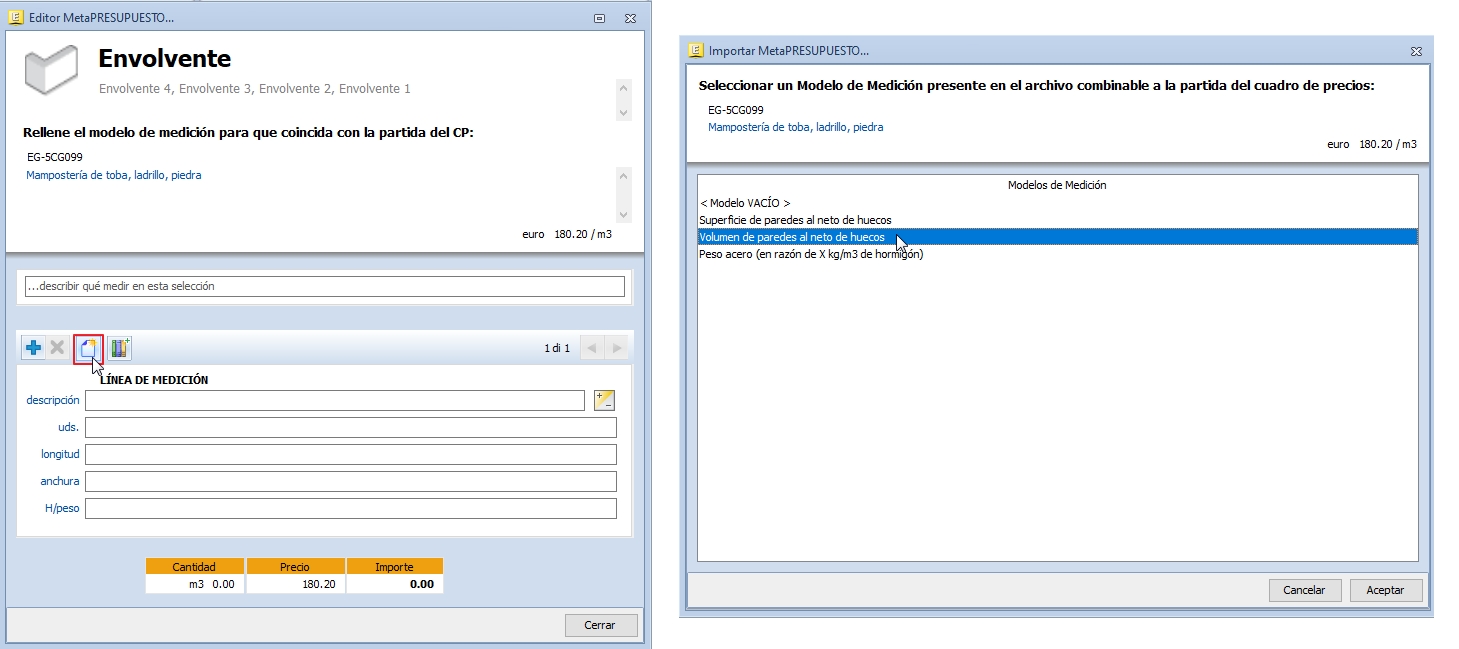

Me gustaría presupuestar una entidad arquitectónica de Edificius utilizando un modelo de medición o una fórmula que me permita obtener el resultado deseado.
Respuesta:
Para realizar lo solicitado, es necesario:

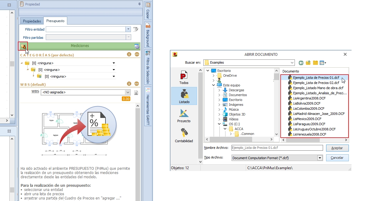

- abrir el ambiente PRESUPUESTO (PriMus) (desde el navegador de la izquierda)

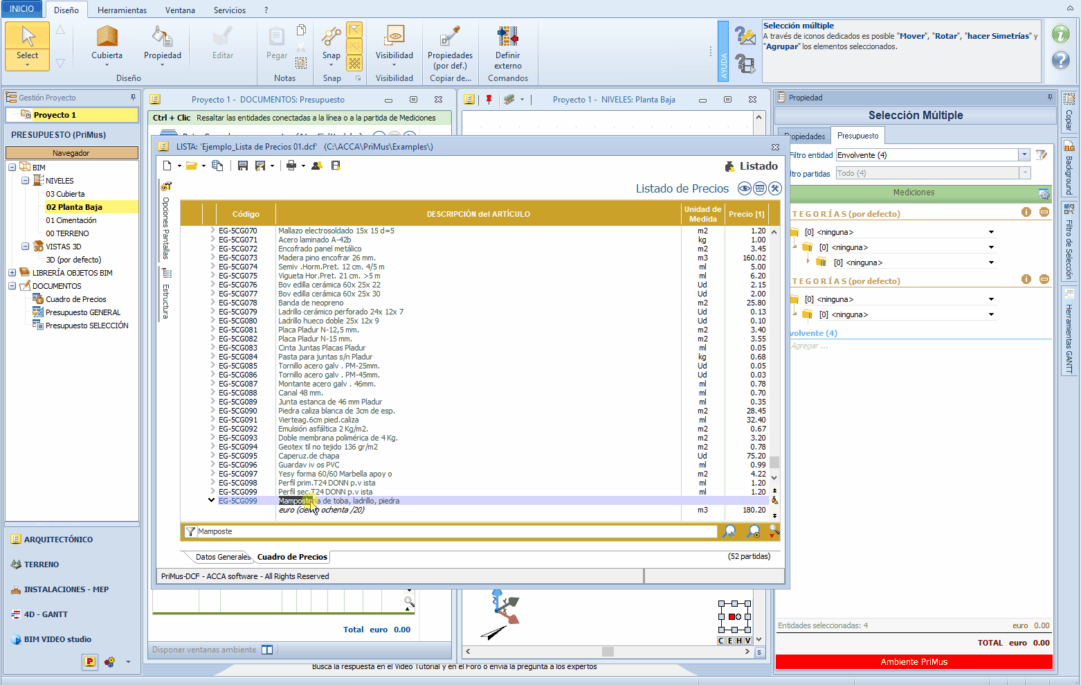

- seleccionar una o varias entidades que se deseen presupuestar con la misma partida y fórmula

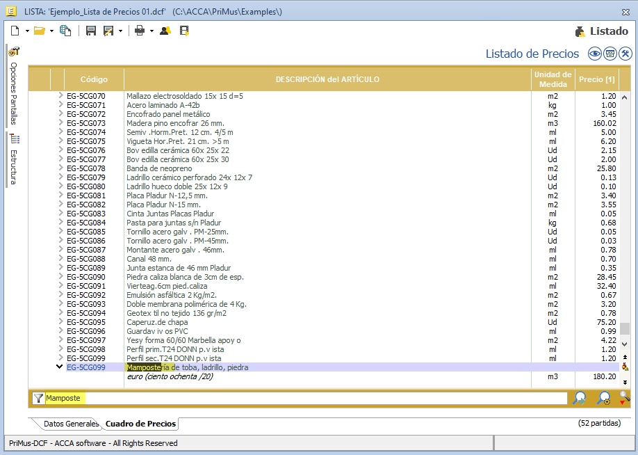

- abrir la lista de precios/cuadro de precios de referencia desde la caja de herramientas de medición situada a la derecha de la ventana del programa
- buscar la partida
- tarrastrar la partida a la derecha sobre el grupo de entidades seleccionadas y definir el WBS con el Drag & Drop

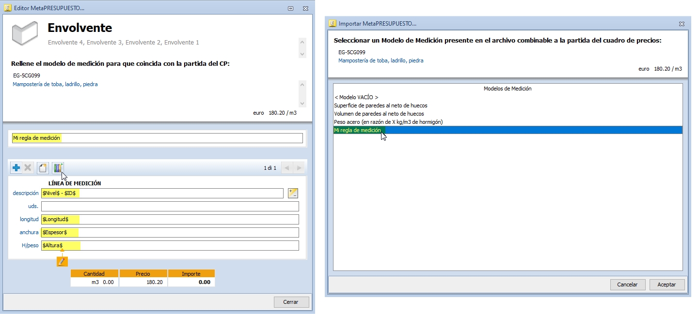

- elegir el Modelo de MEDICIÓN
- o CREAR un MODELO y AÑADIRLO al ARCHIVO
