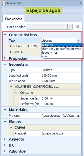

| El espejo de aguaAlexandra Vendramin 2025-09-16 12:51:54 Quiero compartir una solicitud de asistencia: Solicitud Cómo dibujar el Espejo de agua Respuesta El Espejo de agua se puede utilizar para representar espejos de agua en general (mar, ríos, lagos, etc.) para una definición más detallada del proyecto. Para insertarlo en el plano/nivel, basta con: - Seleccionar el objeto Espejo de agua en el menú de objetos de la barra multifunción; - Definir el perímetro haciendo los clics necesarios en el plano/nivel; - Hacer clic en el botón Finalizar de la barra multifunción; El perímetro se puede personalizar mediante las funciones habituales del menú Editar (cambio en arco, insertar nodo INS, offset). Es posible modificar la cota del espejo de agua directamente desde la vista 3D o desde la caja de herramientas de propiedades. Al seleccionar el objeto, en la parte derecha de la ventana del programa, se activará la caja de herramientas de propiedades, en la que se podrán modificar las características, las medidas geométricas, el sistema de referencia altimétrico, etc. En concreto, en el campo Tipo, es posible elegir entre las siguientes opciones: - Piscinas - Fuentes y pequeños cursos de agua (arroyos) - Lagos y ríos - Mar ![]() Haz clic AQUÍ para ver cómo proceder Para apreciar mejor las características (efecto) del espejo de agua, es necesario abrir el ambiente Real Time Rendering. |
