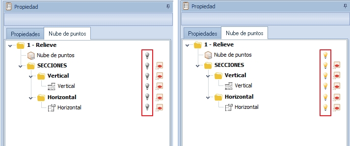

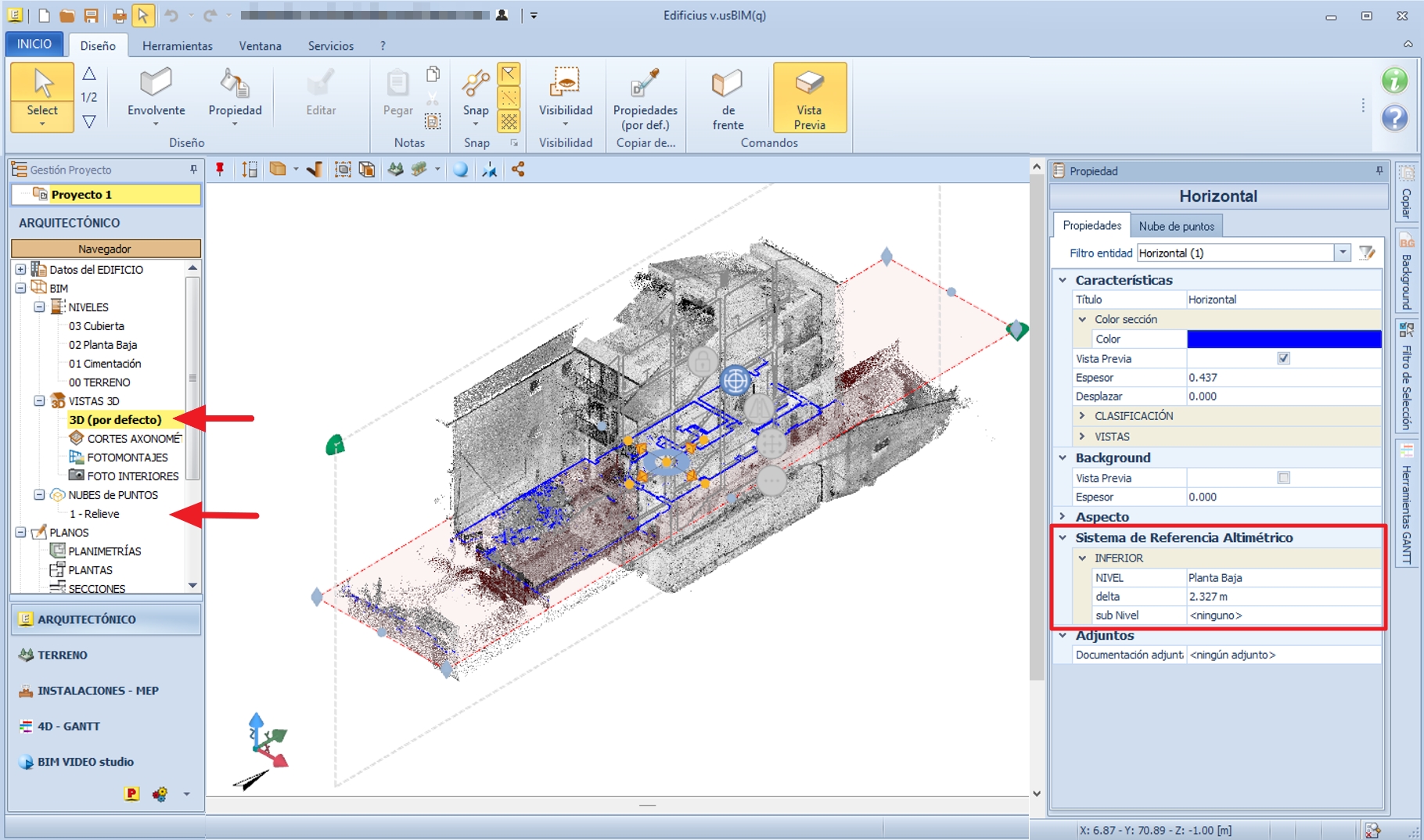

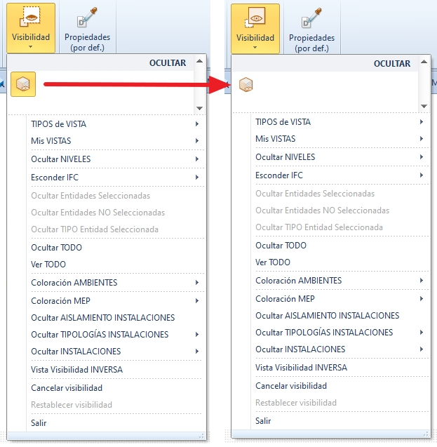

| No se muestra la sección horizontal de la nube en el nivelAlexandra Vendramin 2025-09-16 12:38:34 Quiero compartir una solicitud de asistencia: Solicitud: No puedo ver la sección horizontal de la nube en el nivel Respuesta: El hecho de que no se muestre la sección horizontal de la nube en un nivel puede deberse a varios factores. Las comprobaciones que hay que realizar son las siguientes: 1° comprobación Abrir el menú Visibilidad y comprobar que la nube no esté oculta 2° comprobación Comprobar que la sección de la nube no esté desactivada en la caja de herramientas Nube de puntos. En tal caso, abrir la pestaña Nube de puntos situada en la caja de herramientas de propiedades a la derecha y comprobar que la bombilla correspondiente a la sección esté encendida. ![]() 3° comprobación Por último, comprobar el Nivel al que pertenece la Sección, procediendo como se describe a continuación: - Desde el navegador, abrir la vista 3D (por defecto) o la vista 1 - Relieve en el nodo NUBES de PUNTOS; - Seleccionar la sección que desea visualizar en el Nivel; - En la caja de herramientas de propiedades a la derecha, en Sistema de referencia altimétrico, comprobar que la sección pertenece a ese Nivel y, si no es así, asignar el Nivel correcto. ![]() Discusiones relacionadas: --> Cómo importar una nube de puntos en Edificius No se muestra la nube en la vista 3D |
