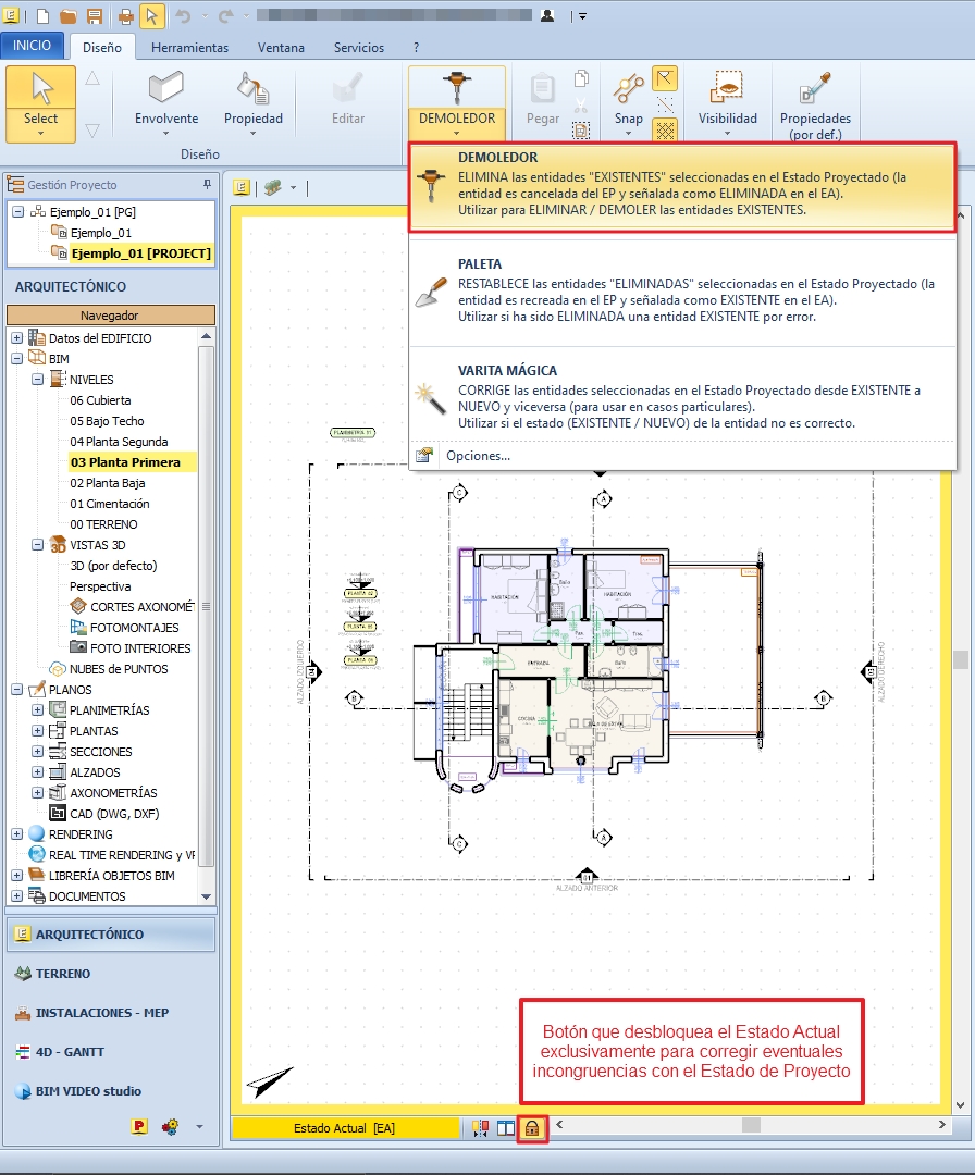

¿Cómo funciona la herramienta Demoledor en el archivo Estado actual de un Project Group?
Respuesta:
El demoledor destruye las entidades existentes coloreándolas de amarillo, sin producir ningún efecto en el Estado de Proyecto (EP).
La herramienta Demoledor en el archivo "Estado Actual" (EA) de un Project Group solo se puede utilizar si el archivo EA está desbloqueado.
(Nota: desbloquear el archivo EA es una operación que solo debe realizarse para corregir inconsistencias con el EP con las herramientas demoledor, paleta y varita mágica. Cualquier modificación podría generar inconsistencias con el estado de proyecto).
Para desbloquear el archivo de la EA, hay que hacer clic en el botón "candado" que se encuentra en la parte inferior de la ventana:
