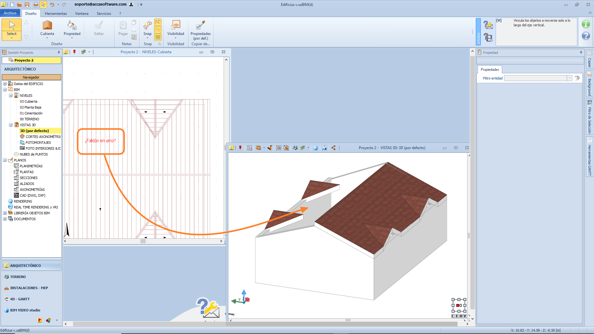

| Cubierta: faldones superpuestos en errorjuanpedro 2023-08-04 12:08:18 Quiero compartir una solicitud de asistencia técnica PREGUNTA: Cómo proceder cuando al cierre del Editor de la Cubierta aparece el mensaje de error. ![]() RESPUESTA: Al cerrar el Editor de la Cubierta, se realizan algunas comprobaciones sobre el modelado de los faldones y, en consecuencia, sobre el cierre correcto del Cubierta. Uno de estos controles es el de la superposición entre los faldones. En el caso de que un faldón sobreponga a otro, aparecerá un mensaje que señala la anomalía. En la vista en planta de la cubierta, el área relativa a la superposición entre los dos faldones esta marcada en color rojo (hacer clic AQUÍ para visualizar una imagen). Aceptando el mensaje, se puede salir del editor, pero los faldones superpuestos entre ellos, no aparecerán en el modelo 3D mientras en el nivel vendrán señaladas como en error (hacer clic AQUÍ para ver la imagen). Para poder llevar a termine una correcta modelación de la Cubierta, debe eliminar la sobreposición entre los faldones. Cómo proceder: - en el mensaje clicar el botón "Cancelar"; - en la vista en planta de la Cubierta, efectuar un zoom en la zona de superposición entre los faldones con el objetivo de identificar el faldón que se sobrepone al otro; - identificado el faldón, seleccionar el vértice que se sobrepone al otro faldón y, ayudándose de los snaps, colocarlo de manera correcta haciéndolo coincidir con el vértice del faldón adyacente. La operación se tendrá que repetir para todos los faldones que se sobreponen entre ellos. Resuelta la sobreposición es posible terminar el editor de la Cubierta sin más señalaciones. Videos Tutoriales en relación: --> cómo proceder cuando viene señalado que uno o más faldones están en error Foro de Discusión en relación: --> Cubierta: perímetro de la cubierta no ha sido rellenado correctamente --> Cubierta: los vértices de los faldones tienen la posición incorrecta --> Cubierta: los vértices de los faldones tiene cotas erradas |
