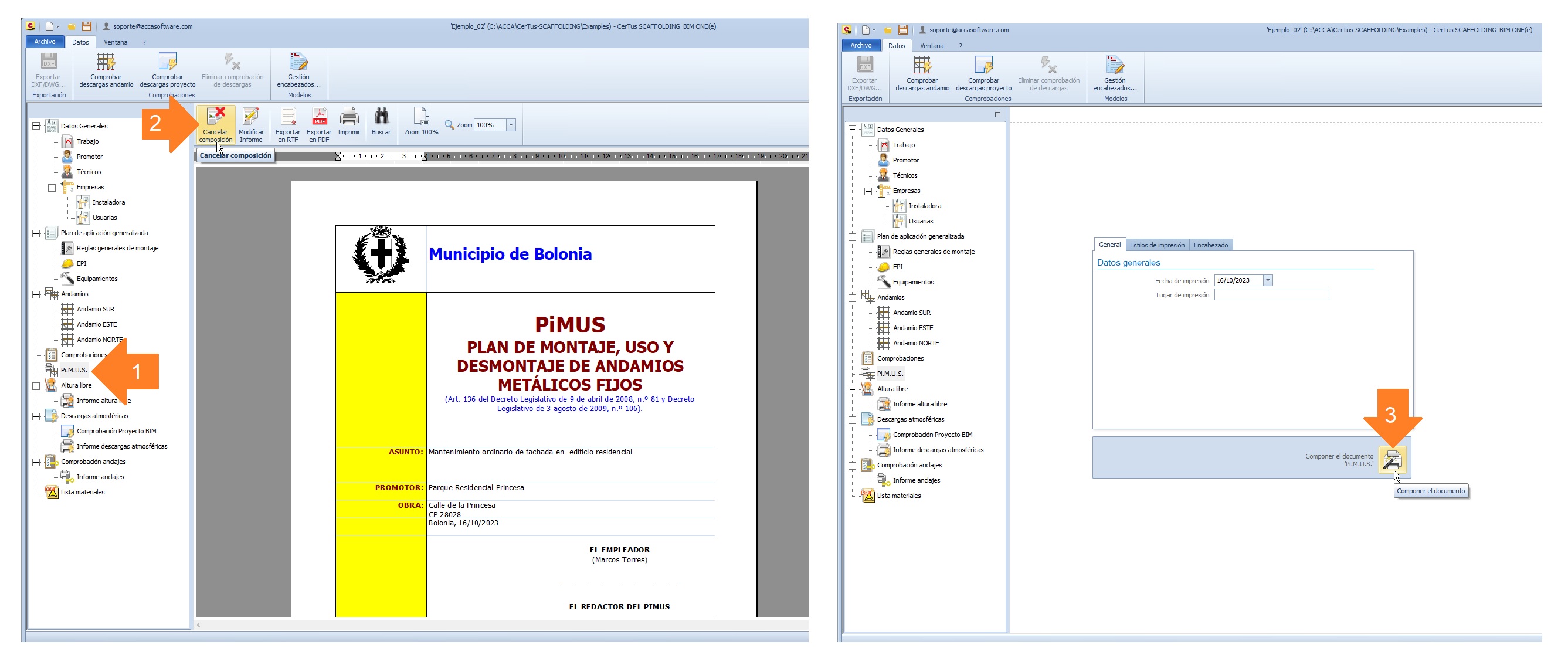

| Cómo actualizar el Plan de Montaje, Uso y Desmontaje una vez finalizadoAlexandra Vendramin 2023-10-16 15:18:54 Quiero compartir una solicitud de soporte: Solicitud: He cambiado algunos datos generales y parte del modelado del andamio, ¿cómo puedo actualizar el Plan previamente elaborado con la nueva información? Respuesta: Para actualizar el Plan de Montaje Uso y Desmontaje, es necesario cancelar la composición y proceder de nuevo con la función “componer documento”; este procedimiento también es común a los demás informes disponibles. Haz clic aquí para ver una imagen explicativa |
