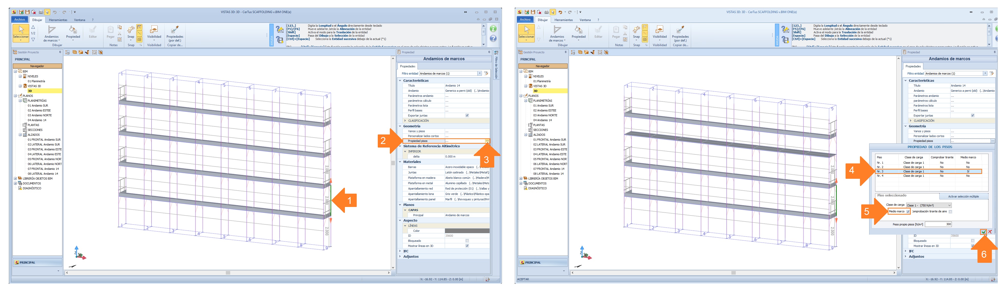

| Cómo definir un medio marco prefabricado a un piso diferenteAlexandra Vendramin 2023-10-16 12:56:39 Quiero compartir una solicitud de soporte: Pregunta: ¿Cómo puedo fijar un medio marco a un piso diferente? Respuesta: Para insertar el medio marco en una posición distinta a la del primer piso, es necesario: - seleccionar el andamio (seleccionar un pórtico) - en la caja de herramientas de la derecha, hacer clic en el campo Propiedad pisos. - elige una o varios pisos a los que se aplicará el Medio marco. - activa la casilla Medio marco. - aplica los cambios Haz clic AQUÍ para ver una imagen explicativa |
