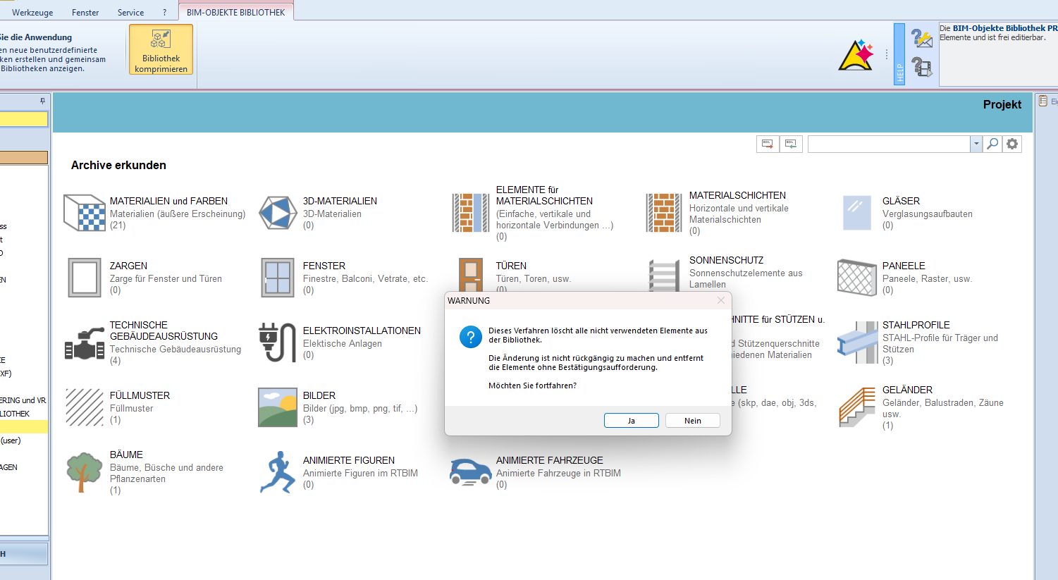

Wir haben eine ziemlich große PG-Datei. Gibt es eine Option, um die Größe der Datei zu reduzieren beziehungsweise um die Datei zu bereinigen und ein flüssigeres Arbeiten wieder zu ermöglichen?
Antwort:
Um die Edificius-Datei zu optimieren, gehen Sie wie folgt vor:
1. Öffnen Sie die BIM-OBJEKTBIBLIOTHEK des Projekts über den Navigator (siehe Bild 1);
2. Gehen Sie auf das Symbol „Bibliothek komprimieren” oben rechst und klicken Sie mit der linken Maustaste darauf;
3. Beantworten Sie die entsprechende Meldung mit JA (siehe Bild 2).
