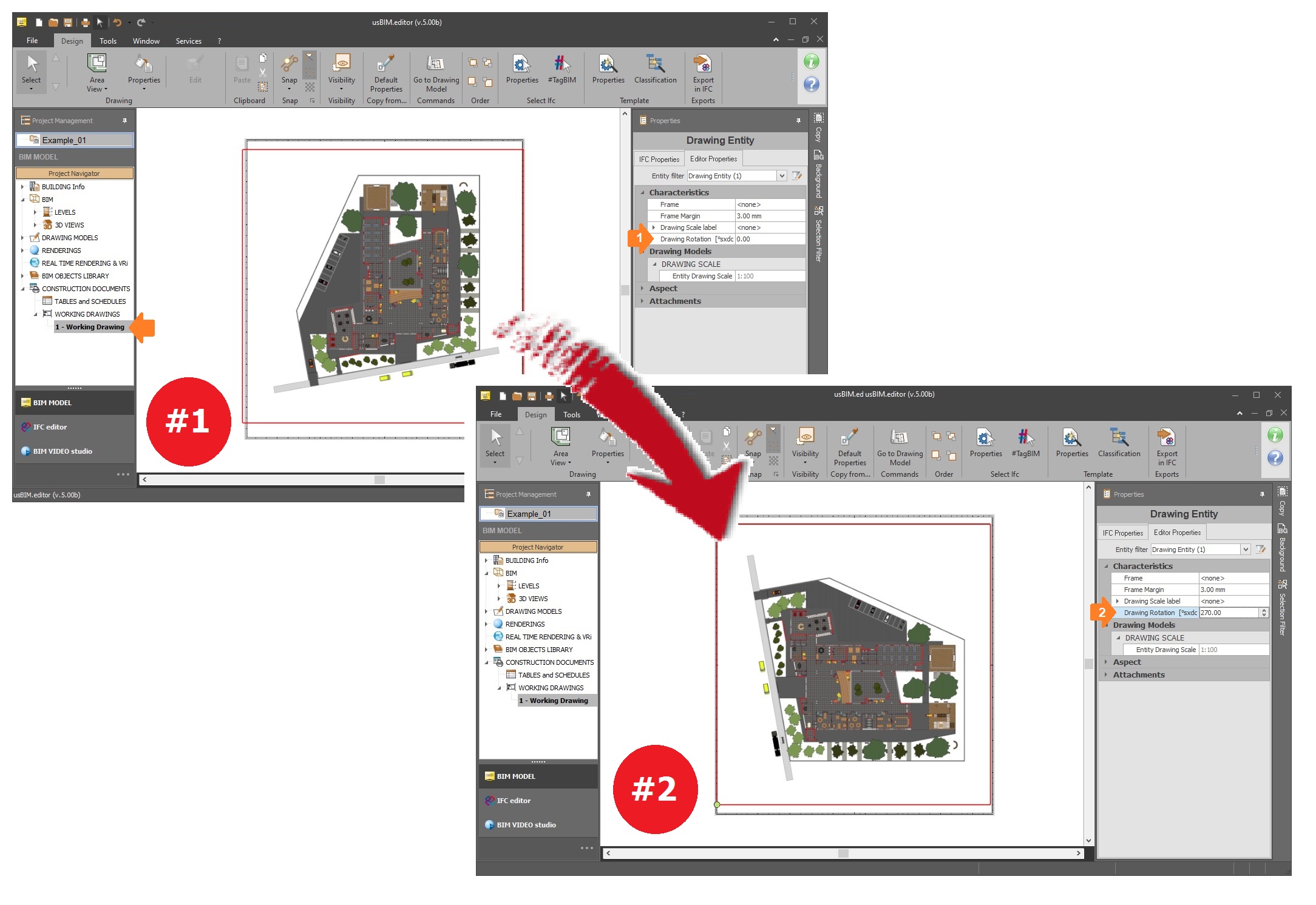

Como faço para girar uma Prancha Gráfica (do tipo Planta, Elevação e Corte) incluída na Prancha Executiva.
Resposta
Na Prancha Executiva, é possível girar cada prancha gráfica presente no documento definindo seu ângulo de rotação.
Para isso, você deve:
- selecionar a prancha gráfica na Prancha Executiva;
- da caixa de ferramentas das propriedades, introduzir o valor do ângulo de rotação desejado no campo Rotação prancha.
Ver imagem ---> Rotação prancha
ATENÇÃO
Ao girar a prancha gráfica, o texto contido nela não será girado. Caso queira girar o texto também, deverá:
- ir para a prancha gráfica;
- selecionar o texto;
- da caixa de ferramentas das propriedades, utilizar o recurso rotação texto [°ssdc].
Dessa forma, conseguirá adaptar o texto à rotação da prancha.
