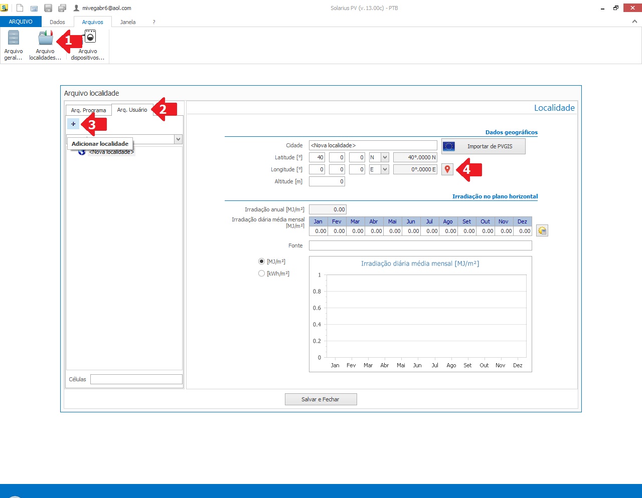

Como posso inserir uma nova localidade e obter os dados de irradiação solar no plano horizontal?
Victor 2017-06-06 09:53:51
Eu quero compartilhar um pedido de suporte técnico
Resposta
Para que possamos inserir de maneira correta uma nova localidade, siga as seguintes indicações:
1]déoSelecionar na barra das ferramentas “Arquivo”
2]Selecionar “Arquivo localidades”
3] Adicionar uma nova localidade
4] Definir os dados da localidade por meio do procedimento PVGIS ou obtenha os dados do arquivo “Meteonorm” indexando a localidade com a função de rastreamento por GPS.
Veja imagem explicativa e/ou o vídeo:
- video.accasoftware.com/PTB/solarius-pv/id362/index.html?idPLV=11064&autoplay=1)
