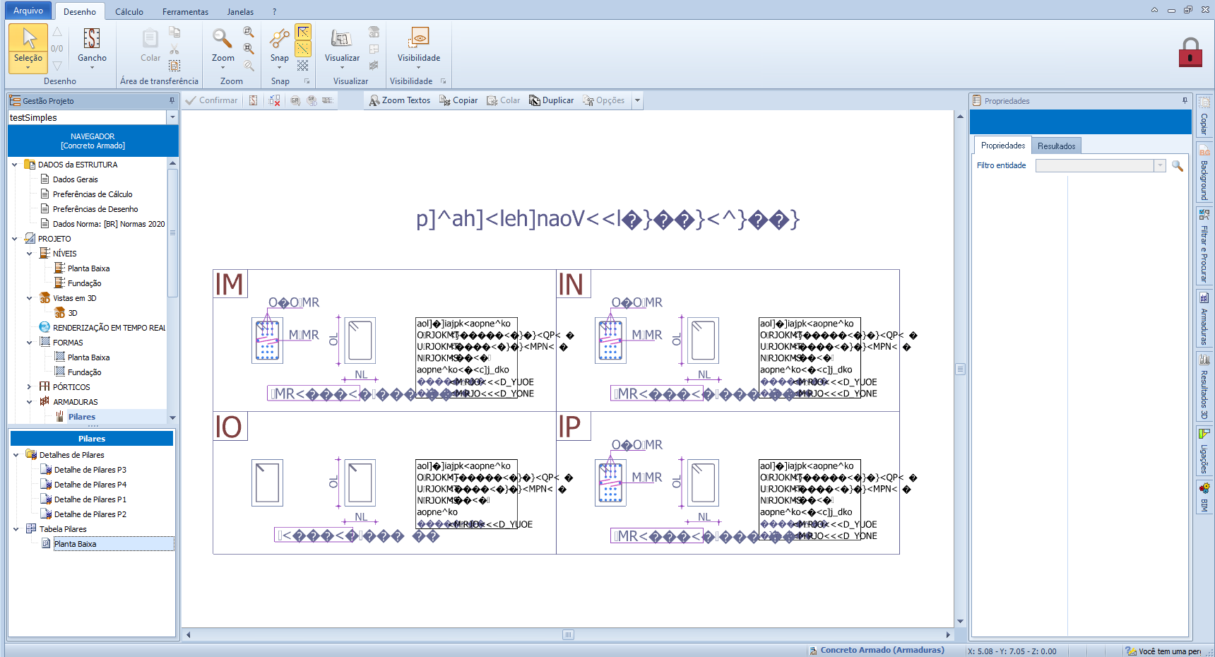

Prezados, estou com esse problema de caracteres na geração das formas, da um help.

O que foi encontrado pode depender da placa gráfica do seu PC.
Embora seja necessário trabalhar com um PC equipado com uma placa gráfica 'dedicada', que também cumpra os Requisitos mínimos do sistema, uma possível solução para o problema relatado poderia ser desativar a verificação 'Usar Aceleração Hardware' nas Opções do EdiLus.
COMO PROCEDER:
1) abrir o EdiLus;
2) selecionar Opções;
3) desmarcar o campo "Usar Aceleração Hardware"
4) fechar o programa e voltar a abri-lo.
Segue imagem de exemplo:
Usar Aceleração Hardware.
Por último, recomendamos verificar que os drivers estejam atualizados para as últimas versões.

Tive que desativar a aceleração hardware, minha placa gráfica é Rx 5700 xt, creio o que esta pegando é o meu processador Xeon E2695 V4, 18 nucleos e 36 threads, mas tem o clock baixo 2.10 à 3.30. Mas agora está exibindo as informações. Obrigado!

O problema não é o processador, mas o cartão gráfico AMD/Radeon. De qualquer forma, a desativação dessa opção não causa nenhum problema no uso do programa. Talvez você só note um pouco menos de fluidez nas operações executadas em 3D.
