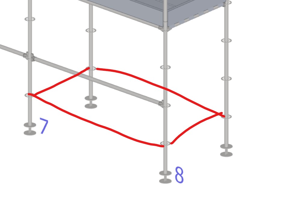

Consigo inserir peças avulsas no desenho 3D?
no exemplo anexo eu quero inserir travessas para fechar o módulo do andaime em todos os sentidos (na face da fachada e na face oposta).929695_1750093803_certus_3.jpg

Prezado usuário,
No caso específico, você pode usar o Reforço de bases com tubos e conexões; este item permite inserir uma série de hastes horizontais para reforçar os montantes.
Com o reforço você pode:
- escolher os elementos que deseja usar (você pode eliminar até 5 elementos dos 6 disponíveis)
- decidir se quer usar apenas as longarinas, travessas, diagonais, ou todos juntos
- definir em qual altura colocá-los ao longo dos montantes
assista ao vídeo para ver
como inserir e remover o reforço das bases
