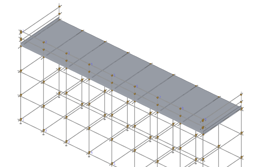

Não consigo inserir guarda-corpo no último nível, só tem o guarda-corpo em 3 lados, no lado que seria o fundo não tem. Ontem consegui com mto custo inserir, mas hoje tive que acrescentar um novo nível e voltou a configuração padrão sem esse guarda-corpo.899921_1730483462_andaime.png

Caro usuário,
Para inserir os guarda-corpos internos, é necessário proceder da seguinte forma:
1) acesse o menu "Andaimes"
2) selecione o objeto "Guarda-corpo de fachada"
3) nas Características, à direita, selecione a Posição de inserção "Posterior"
4) clique (botão esquerdo do mouse) no quadrante (de cor amarela) onde deseja colocar o guarda-corpo
Uma observação adicional: o andaime é modelado, de acordo com uma configuração predefinida, sem os guarda-corpos posteriores; isso significa que se, após inseri-los, for adicionado um novo vão ou plataforma e houver a necessidade de prever guarda-corpos internos, estes deverão ser inseridos também nos novos elementos seguindo o procedimento descrito acima.
