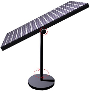

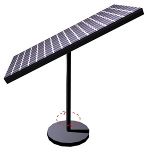

Fixe : le module est positionné sur une structure fixe, le Tilt et l’Azimut sont donc définis.
Mobile sur axe horizontal : le modules est positionné sur une structure qui peut pivoter sur l’axe horizontal, l’Azimut est donc défini, tandis que le Tilt est variable.
Mobile sur axe vertical : le modules est positionné sur une structure de support qui peut pivoter sur l’axe vertical, le Tilt est donc fixé, tandis que l’Azimut est variable.
Mobile sur deux axes : le module est positionné sur une structure qui peut pivoter soit sur l’axe horizontal soit sur l’axe vertical, l’Azimut et le Tilt sont donc variables.
