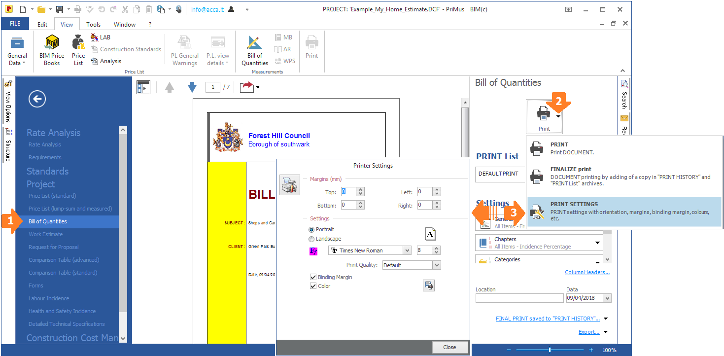

1) Pour modifier la police du texte (marges, orientation de la feuille, police, dimension caractère, etc.) suivre la procédure ci-dessous :
Dans l'aperçu d'impression, cliquer sur le bouton Imprimer puis sur l'option CONFIGURATION IMPRESSIONS du menu déroulant qui s’affiche. Une fenêtre s'ouvrira avec les paramètres de la police. --> voir l’image explicative

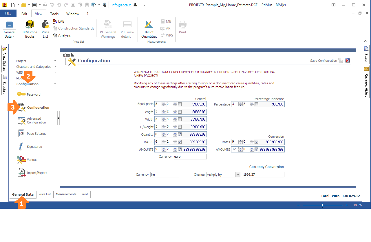

2) E ligne de principe, pour modifier la dimension d’une colonne, il est nécessaire de modifier le nombre maximum de chiffres entiers et décimales qu'elle peut contenir.
Ce paramètre peut être défini dans la configuration du document.
COMMENT FAIRE :
1) Accéder à la fenêtre 'Données Générales' du document ;
2) Cliquer sur l'option 'Configuration' de la section 'Configuration' ;
3) Modifier les paramètres de la colonne souhaitée, en augmentant ou diminuant le nombre de chiffres des entiers et/ou des décimales.

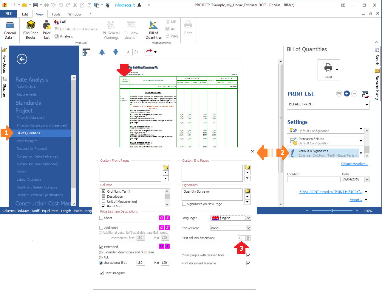

Pour modifier la largeur de la première colonne (Numéro d'Ordre et Tarif), il est nécessaire de modifier le paramètre correspondant de la fenêtre Divers & Signatures des Configurations d’impression.
--> voir image explicative
Note : La colonne de description des postes(la deuxième depuis la gauche) est adaptée en fonction des modifications effectuées sur les autres colonnes comme expliqué ci-dessus
