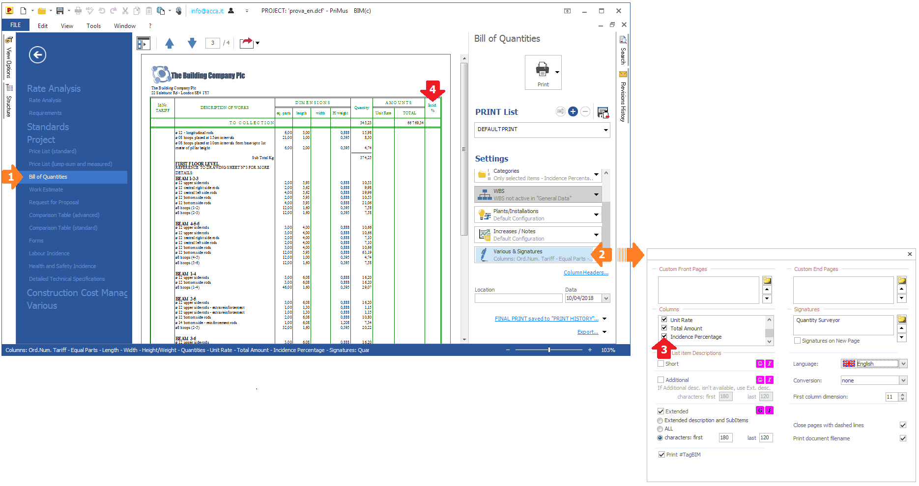

Comment puis-je ajouter une colonne au devis qui indique le pourcentage d’incidence de chaque poste par rapport au total ?
Pour insérer la colonne souhaitée cocher la case 'Pourcentage Incidence' dans la fenêtre Divers & Signatures des paramètres d’impression du Devis --> voir l’image explicative
Note- la colonne 'Incid. %' peut être insérée de la même façon dans l’Estimation des Travaux.
