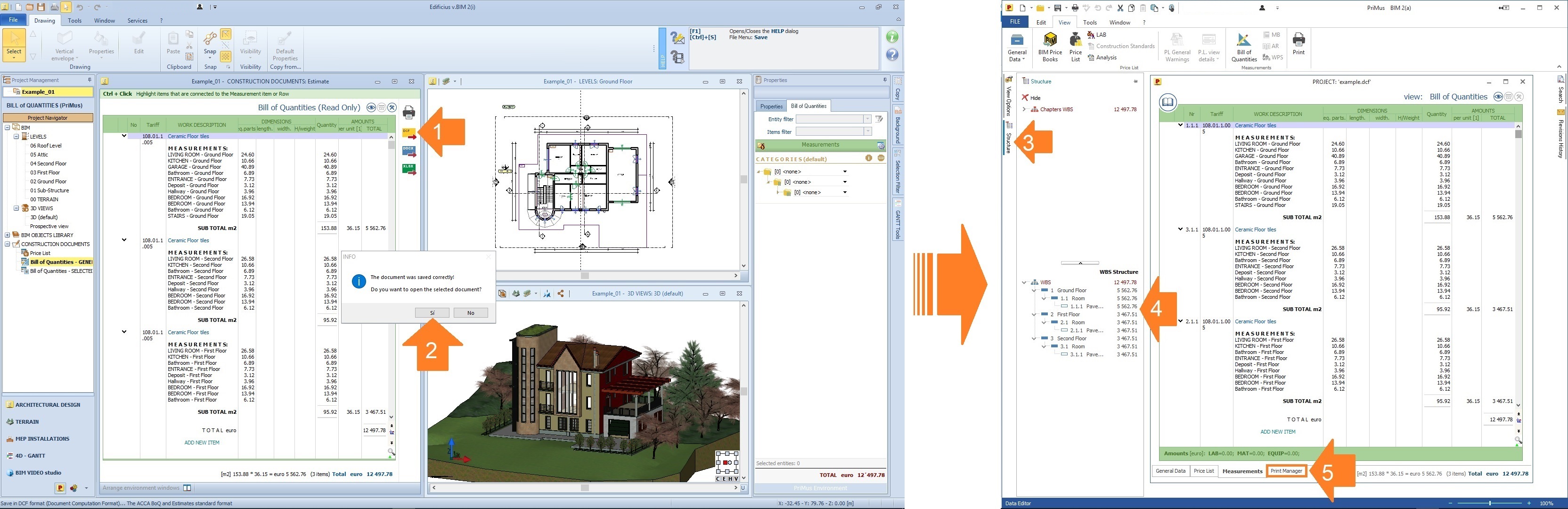

J'ai réalisé un métré dans Edificius et je l'ai organisé par Super Catégories, Catégories et Sous Catégories.
Comment puis-je exporter le métré sans perdre cette organisation ?
Réponse :
Pour exporter le métré de Edificius organisé par Super Catégories, Catégories et Sous Catégories, il est nécessaire de :
- exporter le métré de Edificius au format DCF(format de PriMus) ;
- ouvrir le fichier DCF avec le logiciel PriMus ;

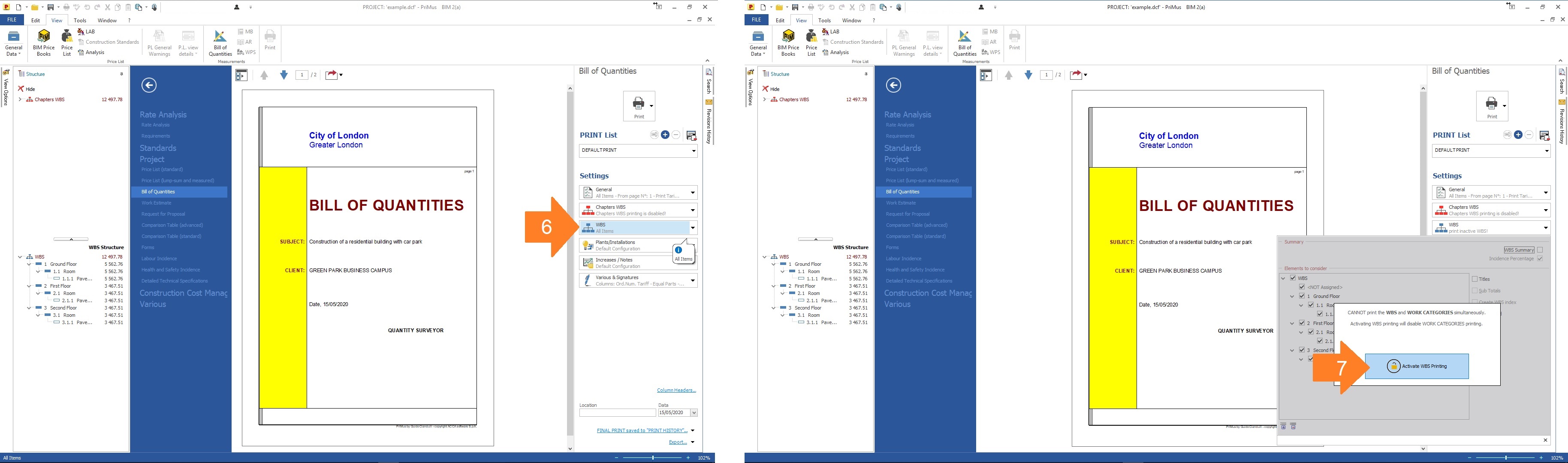

- cliquer sur Imprimer pour ouvrir les paramètres d'impression ; (voir image explicative)
- dans la boîte à outils de configuration à droite, ouvrir la section qui correspond à la WBS ;
- cliquer sur ACTIVER impression WBS ; (voir image explicative)

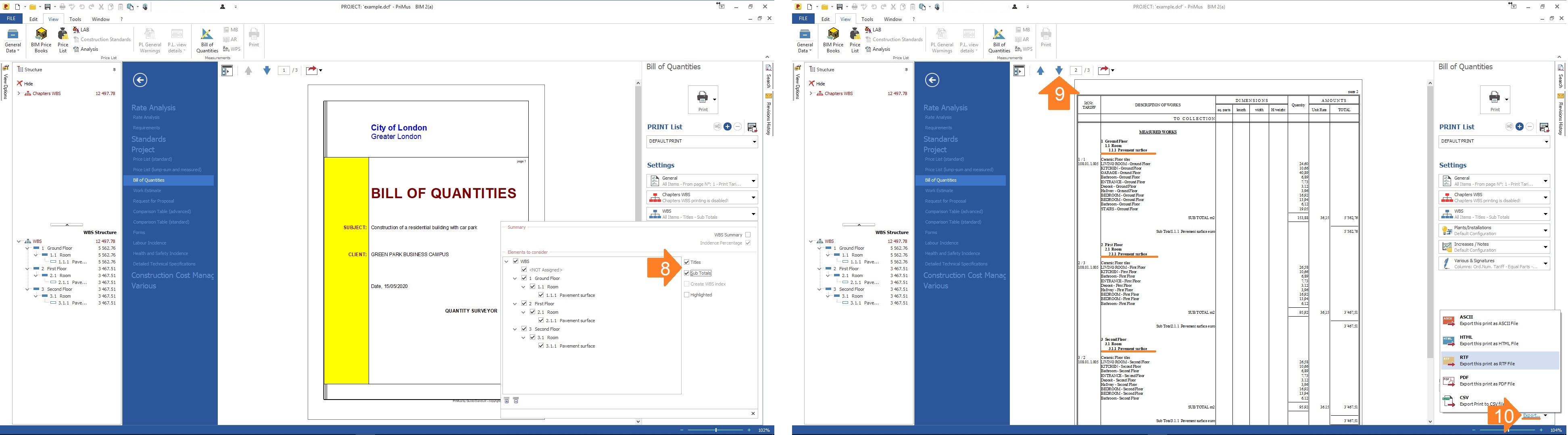

- sélectionner les éléments à prendre en compte (par exemple titre et partiels)
- vérifier la mise en page dans l'Aperçu
- cliquer sur Exporter en choisissant le format souhaité (ASCII ; HTML ; RTF ; PDF ; CSV) (voir image explicative)
