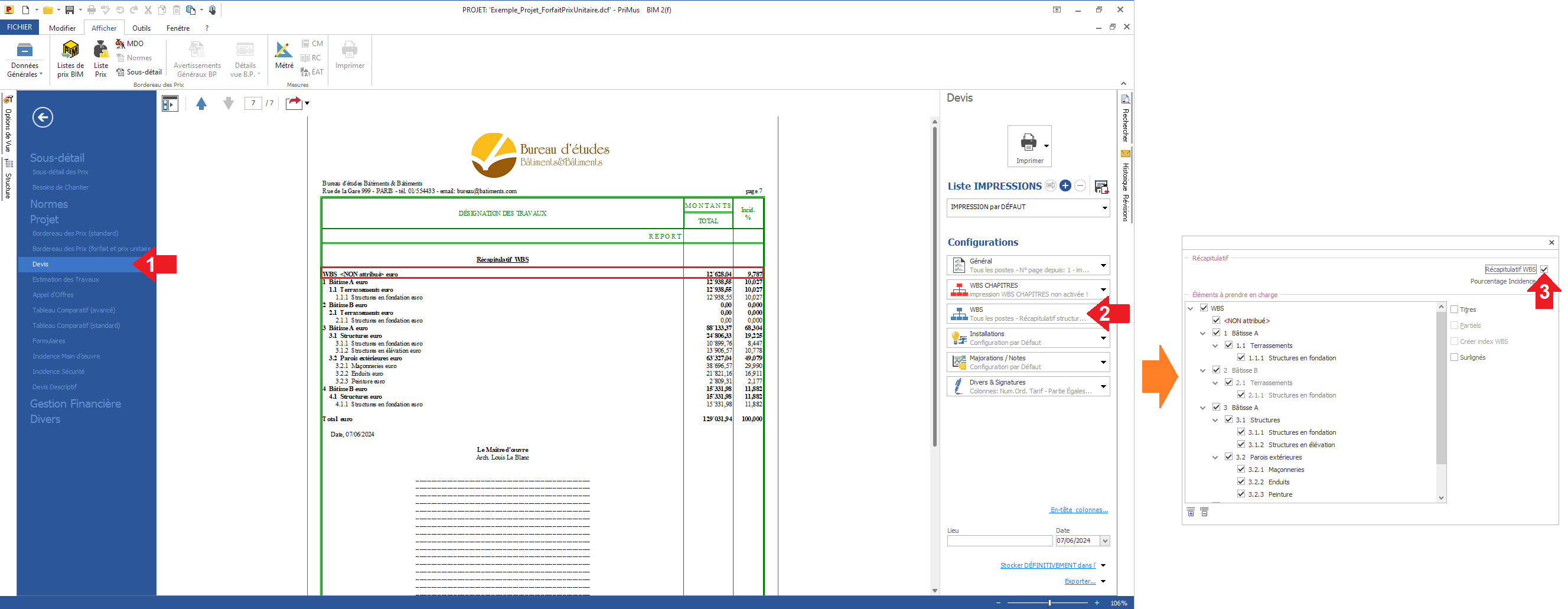

Pourquoi le titre <NON attribué> est-il imprimé sur la page 'Récapitulatif Structurel WBS' du devis ?
(voir l'image)
Comment procéder pour ne pas afficher '<NON attribué>' dans l'impression ?

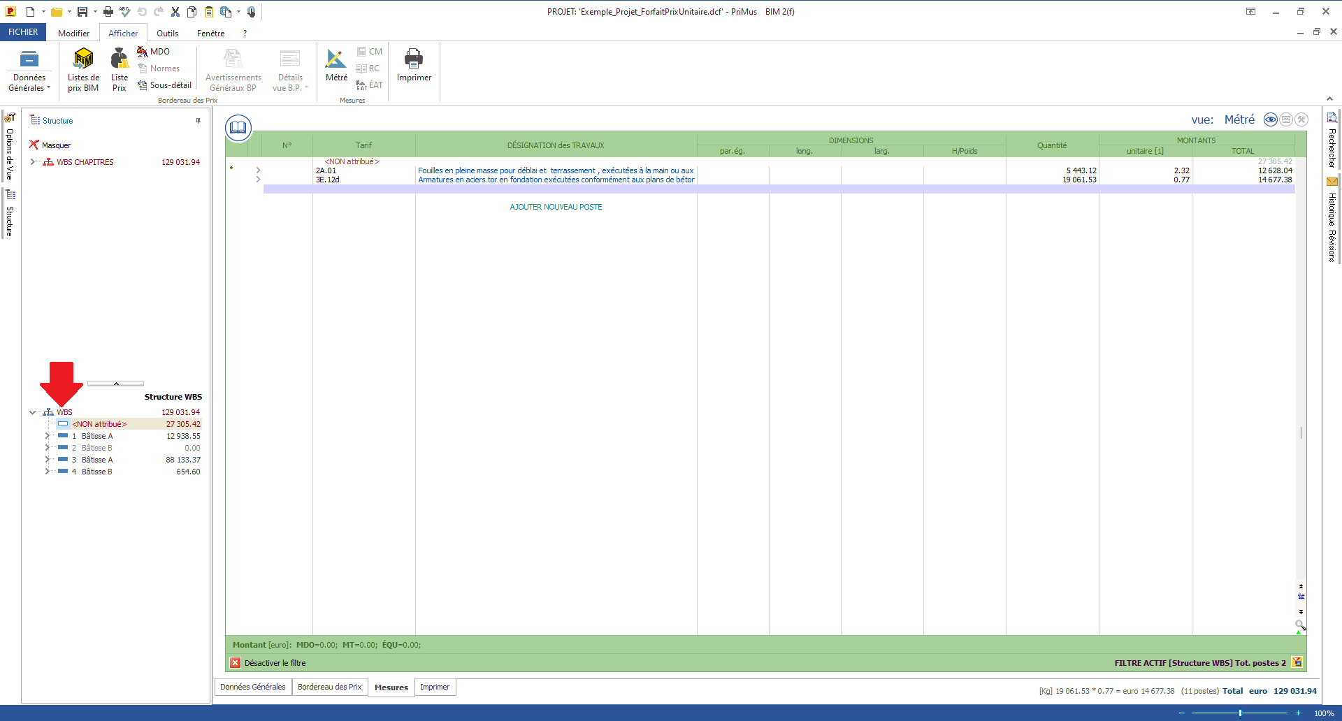

#1 - activer le filtre sur '<NON attribué> dans ' l'onglet 'Structure'
1) accéder à l'onglet 'Mesures' ;
2) ouvrir la boîte à outils 'Structure' ;
3) sélectionner le groupement 'WBS' ;
4) effectuer un clic droit sur '<NON attribué>'°;
5) sélectionner 'Activer Filtre' ;
#2 - affecter les postes mis en évidence aux nœuds de la WBS correspondants
6) mettre en évidence les postes de mesure affichés après avoir activé le filtre sur '<NON attribué> ' ;
Comment mettre en évidence les postes :
a)pour mettre en évidence TOUS les postes, utiliser la combinaison de touches du clavier : 'Maj' + 'Ctrl' + 'E' ;
b) pour mettre en évidence seulement certains postes (par exemple, un oui et un non), utiliser la combinaison : touche 'Maj' du clavier toujours enfoncée + 'Clic gauche de la souris' sur les éléments à mettre en évidence.
7) 'clic droit ' sur un poste, pour ouvrir le menu contextuel ;
8) choisir 'Modifier le bloc sélectionné...' ;
9) sélectionner 'WBS' ;
10) choisir dans le champ correspondant le 'nœud' souhaité ;
11) cliquer sur 'OK' pour exécuter la commande et fermer la boîte de dialogue ;

IMPORTANT !
Répéter la procédure du point 3) au point 11) après avoir appliqué le filtre sur <NON attribué> présent dans le groupement 'WBS' (voir image).
#3 - impression du récapitulatif structurel de la WBS
13) sélectionner le document Devis ;
14) ouvrir la page 'WBS' des paramètres d'impression ;
15) sélectionner 'Récapitulatif WBS'.
