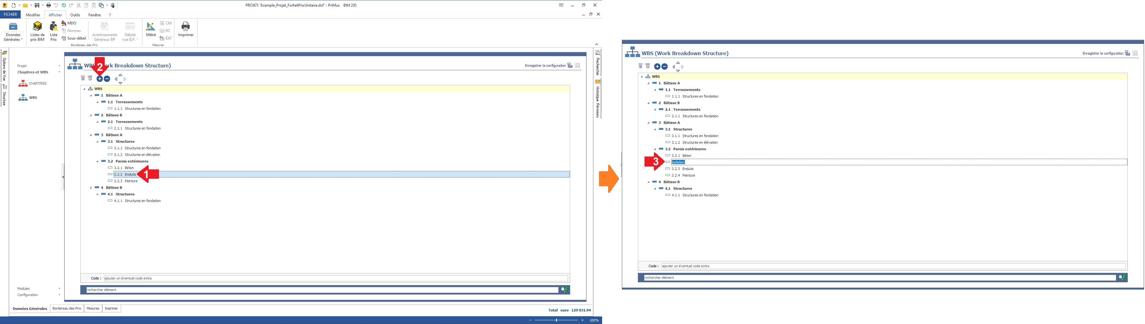

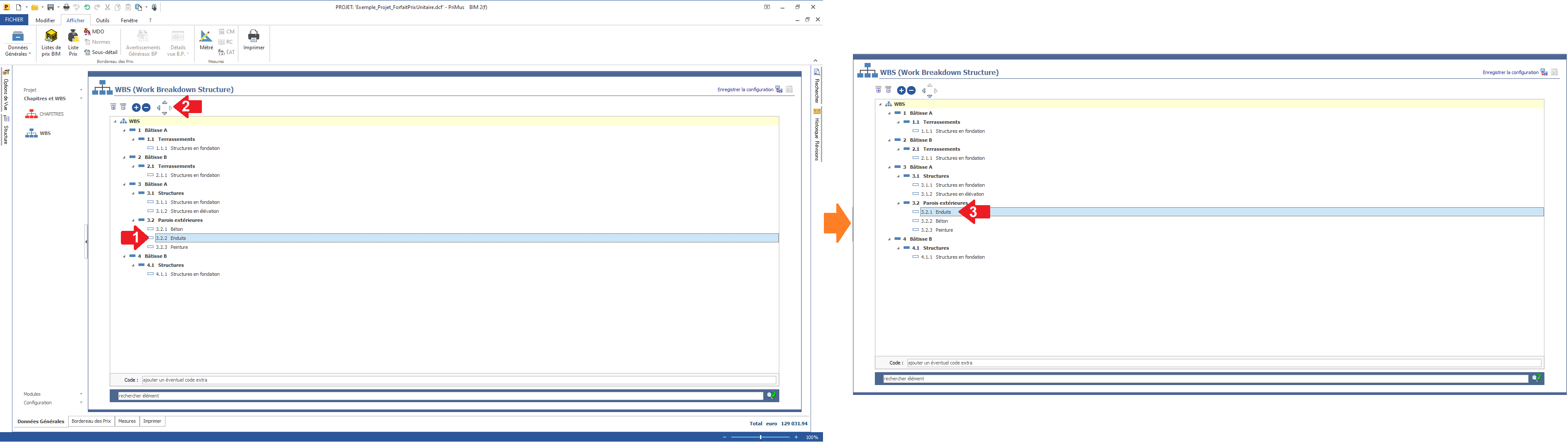

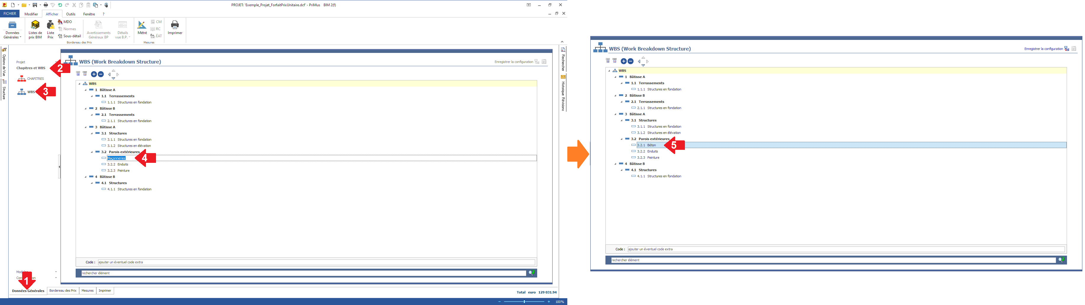

Comment faire pour modifier le titre et la position d’un nœud de la WBS ?
Pour modifier le titre et la position des 'WBS', il est nécessaire d’accéder à la page de l’éditeur Données Générales du document et suivre ces instructions :
1) --> voir l’image : modifier titre
2) --> voir l’image : déplacer position
3) --> voir l’image : insérer et déplacer position
Note – La réponse ci-dessus est également valable pour les Chapitres. La modification du titre et/ou des nœuds dans la grille correspondante, en outre, n’affecte pas les éventuelles affectations de postes effectués précédemment.
