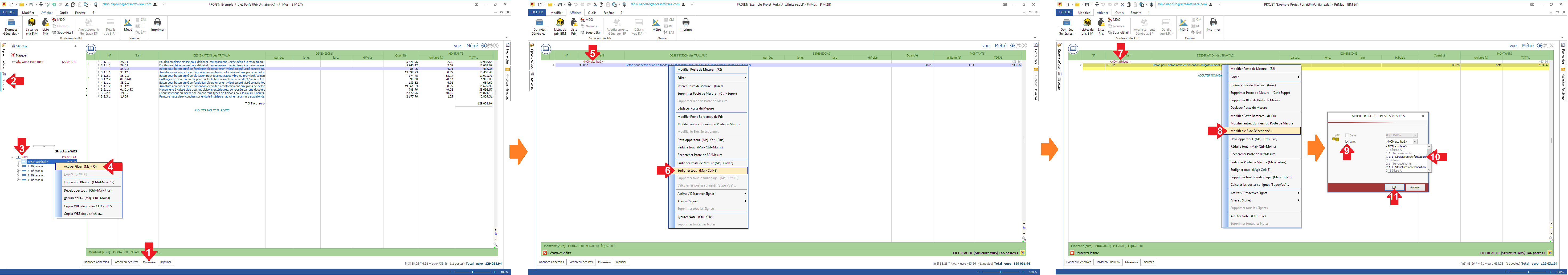

Dans la boîte d’outils 'Structure', et dans le « récapitulatif » que j’obtiens à l’impression, je vois des ligne '<overflow>', '<NON attribué>' et '<aucune>' avec des montants correspondants. Qu’est-ce que ça veut dire ?
Des postes de métré sont affectés au nœud de la WBS '<overflow>', '<NON attribué>' et '<aucune>', raison pour laquelle vous les visualiser avec un montant correspondants
Pour ne pas visualiser les lignes '<overflow>', '<NON attribué>' et '<aucune>', il est nécessaire d’affecter les postes du métré qui y sont associés, aux nœuds de la WBS correspondants --> (Voir procédure).
