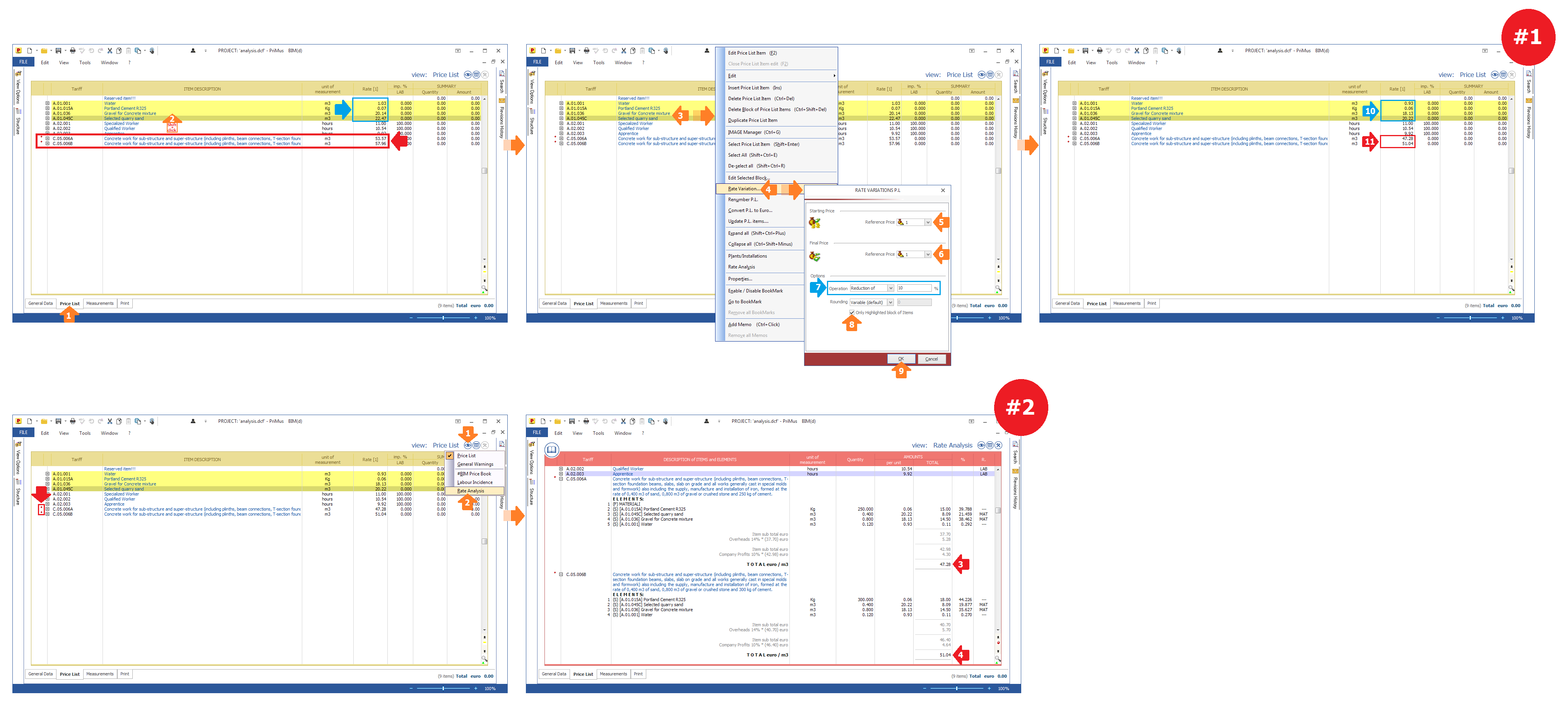

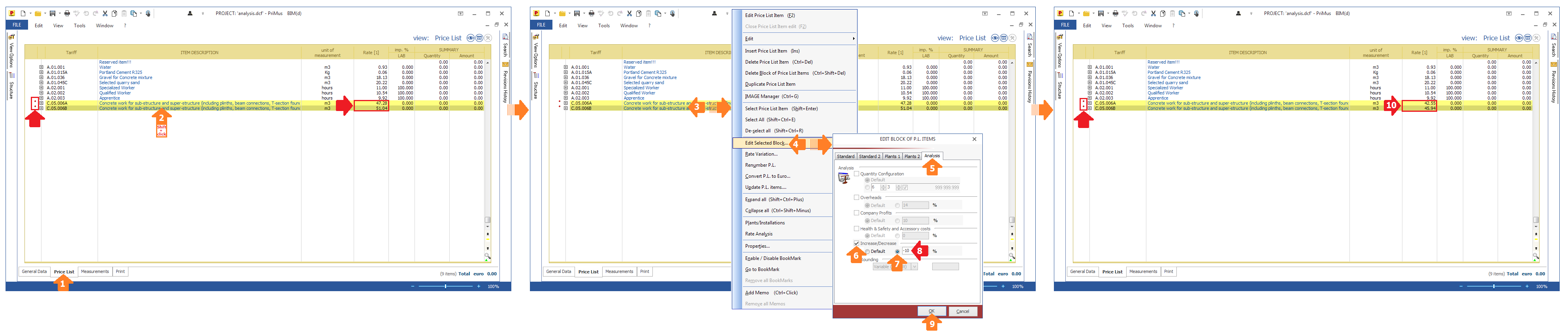

Comment faire pour faire une remise sur les postes du bordereau des prix avec sous-détails des prix ?
Pour obtenir ce résultat, il est nécessaire d’utiliser la fonction 'Variation Prix...' seulement sur les prix des coûts élémentaires utilisés pour dans les sous-détails des prix analysés. Dans ce cas, le prix des postes analysés seront réduis du pourcentage indiqué sois dans le sous-détail soit dans le champ prix des postes --> voir l’image explicative

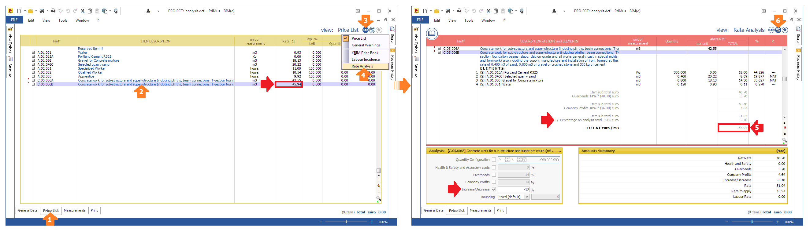

En alternative évaluer la possibilité d’utiliser l’option 'Augmentation/Réduction %' dans la page 'Sous-détail' de la fenêtre 'Modifier le Bloc Sélectionné' --> voir l’image explicative
Important ! – cette fonctionnalité permet d'augmenter/réduire d’un pourcentage le prix unitaire directement depuis le sous-détail sans créer de discordances entre le prix calculé et celui présent dans le champ prix du poste --> voir l’image explicative

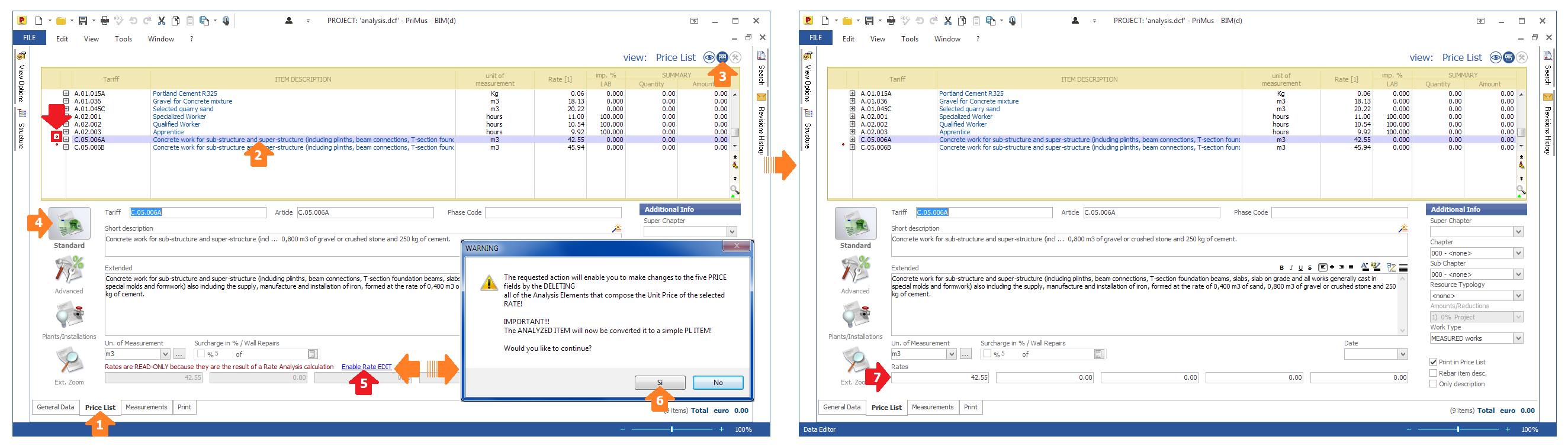

Note - pour utiliser la fonction 'Variation Prix...' aussi sur les postes analysés, il est tout d’abord nécessaire de les transformer en postes du bordereau des prix simples ; c’est-à-dire des postes sans éléments de sous-détail.
Pour ce faire, il est nécessaire de supprimer tous les éléments du sous-détail qui composent les postes analysés à travers la sélection des liens 'Activer modification prix' dans la page 'Standard' de la fenêtre 'Détails de la vue' de l’éditeur Bordereau des Prix--> voir l’image explicative
Attention! - la sélection du lien 'Activer modification prix' implique la suppression de tous les éléments du sous-détail qui composent le poste. Cette action ne peut pas être annulée, pour cette raison il est conseillé d’effectuer une copie de sauvegarde du document.
