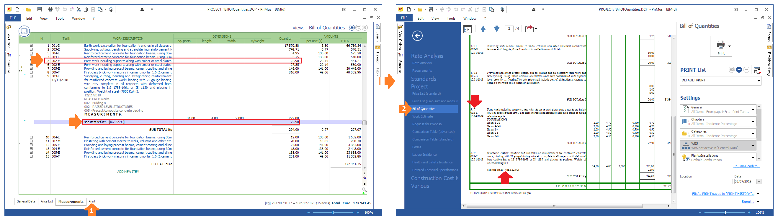

En présence de la double numérotation [ex. : 1/25], la ligne Voir Poste reporte comme numéro de référence du « poste vu » toujours le deuxième numéro [ex. : 1/25] qui correspond à la position réelle du poste dans l’éditeur Mesure --> voir l’image explicative

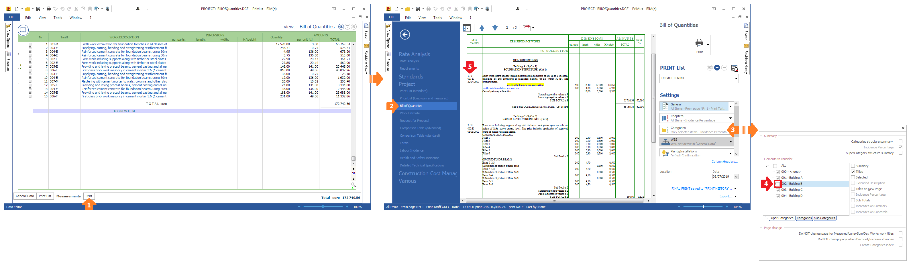

A- un « ordre » des postes différent de celui 'Normale' (pour l’insertion) est choisi
- page Générales des paramètres d’impression --> voir l’image explicative

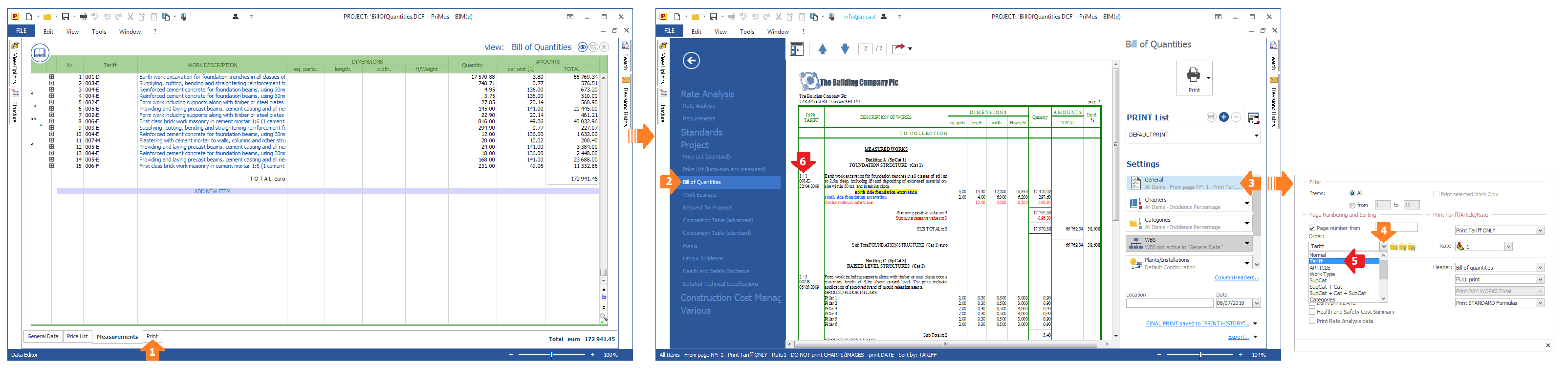

B – des postes sont exclus - 'impression que du Bloc Surligné'

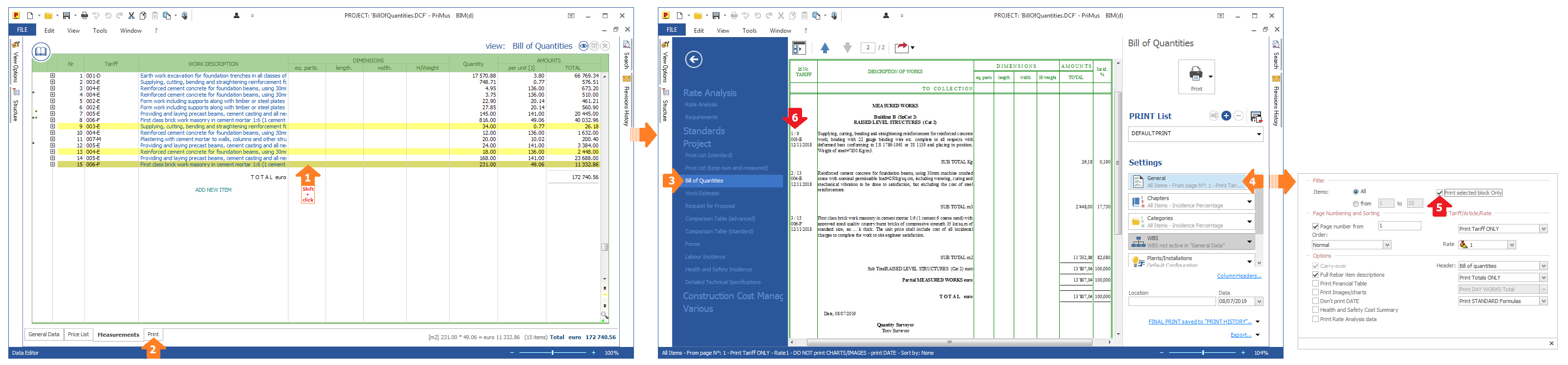

C – des postes sont exclus - 'Éléments à tenir en considération'
- page WBS des paramètres d’impression --> voir l’image explicative
