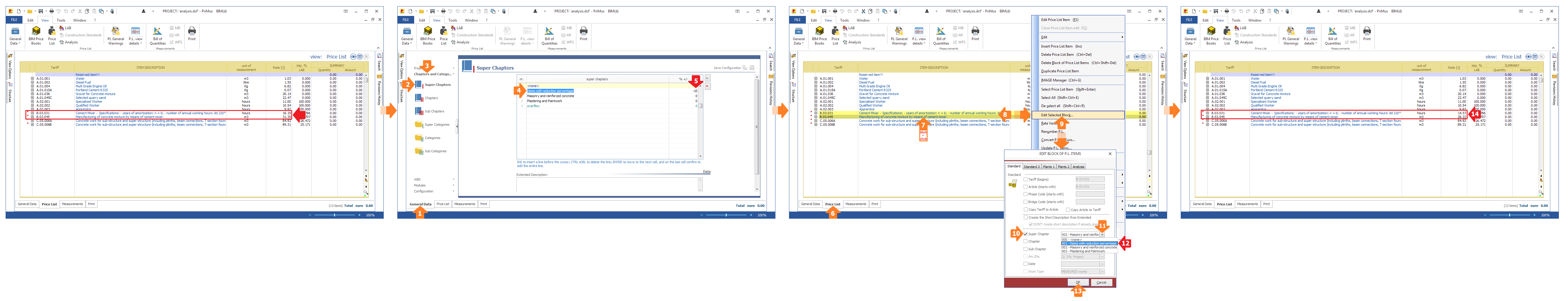

Comment faire pour ne pas appliquer la remise sur les postes du bordereau des prix avec sous-détails des prix dans la phase d’impression ?
Pour ce faire il est possible d’affecter les postes 'N.P.' (avec sous-détails) à un nœud de la WBS auquel indiquer un pourcentage de '+/-' --> voir l’image explicative
Dans ce cas, les prix unitaires des 'N.P.' serons augmentés/réduits de ce pourcentage sois dans les éditeurs Bordereau des Prix et Mesure du document soit dans les documents imprimés : Bordereau des Prix, Métré, Devis, appel d’offre, etc..

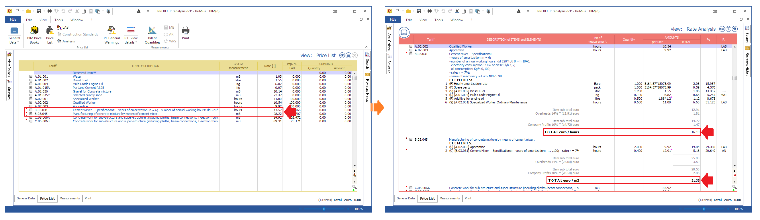

Sur le document imprimé 'Sous-détails', par contre, les prix obtenus en fonction du calcul seront calculés sans prendre en compte le pourcentage '+/-' du nœud de la WBS auquel les 'N.P.' sont affectés ; dans ce cas, donc, le prix unitaire des postes sera différent des prix unitaires présents dans les sous-détails correspondants … --> voir l’image explicative
