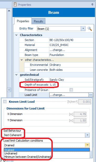

2) Erreur dans les paramètres de calcul de la charge limite
Vérifier que les paramètres des options de calcul de la charge limite soient conformes aux données des caractéristiques du terrain (ou stratigraphie) utilisé. Notamment :
- Vérifier que la profondeur d’excavation soit correcte.
- Vérifier que les conditions de calcul demandée (Drainées, Non Drainées, Minimum entre Drainées et Non Drainées) soient conformes au type de terrain/stratigraphie.
- Vérifier, si l’option « Minimum entre Drainées et Non Drainées » est sélectionnée, que dans le terrain (ou stratigraphie) les paramètres nécessaires (au moins angle de frottement et cohésion non drainées) soient présents et que ce mode de vérification ne soit pas trop pénalisant.
Cliquer ICI pour voir une image sur les Options de calcul de la charge limite.

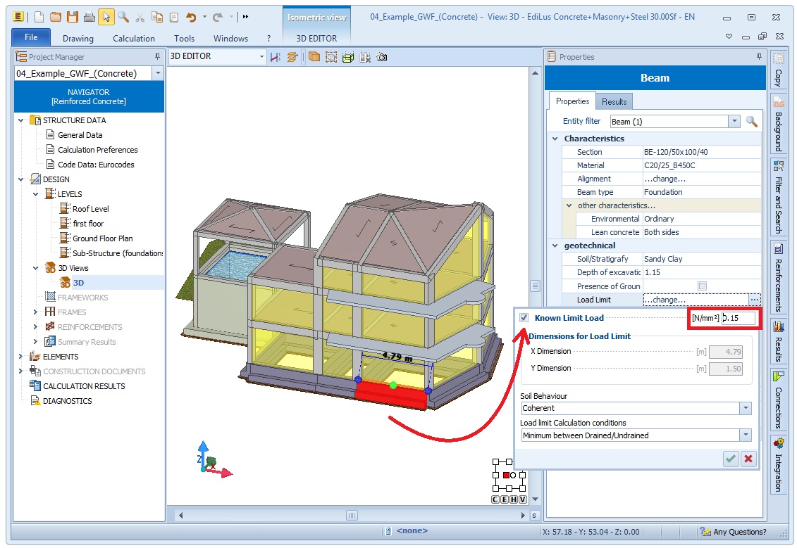

L'élément de fondation pourrait avoir une portée trop courte et par conséquent une empreinte réduite. Dans ce cas il est possible de :
- Insérer une exception : la vérification géotechnique ne sera pas effectuée.
Cliquer sur le lien suivant pour voir comment Insérer les Exceptions.
- Choisir une Résistance de Projet Connue : la résistance de projet du terrain n’est pas calculée par le logiciel mais saisie directement par le concepteur. Cliquer ICI pour voir une image explicative.
