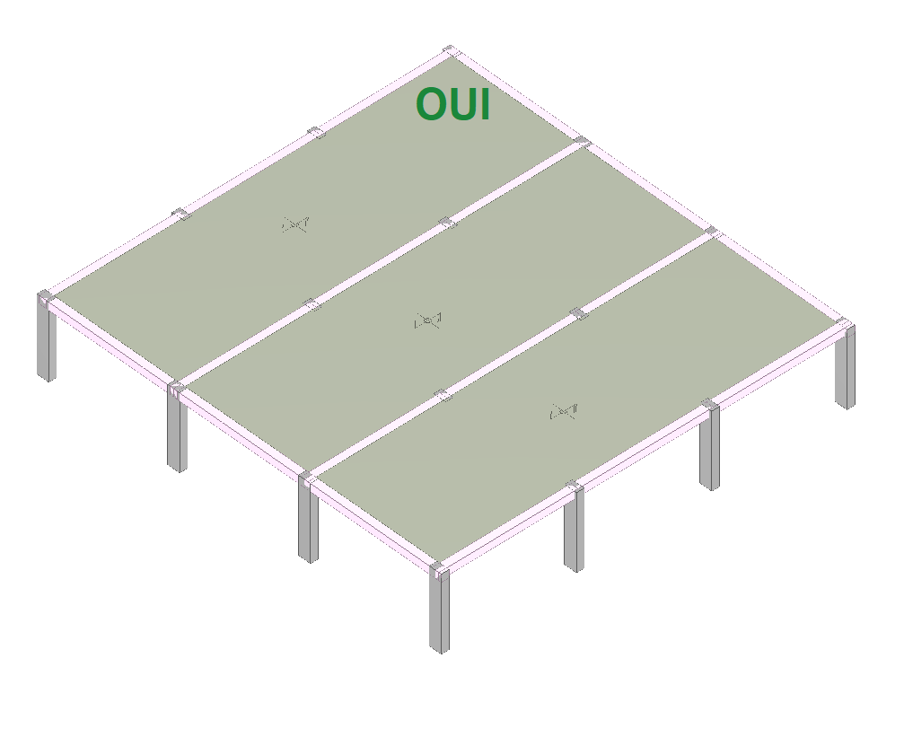

Pour modéliser l’ensemble du niveau constitué par une dalle pleine, il est nécessaire d’en définir le périmètre et, ensuite, connecter à travers des poutres ou poutrelles cfc (objets hors calcul) les poteaux et les parois/voiles qui sont présents à l’intérieur de la dalle avec ceux sur le périmètre.

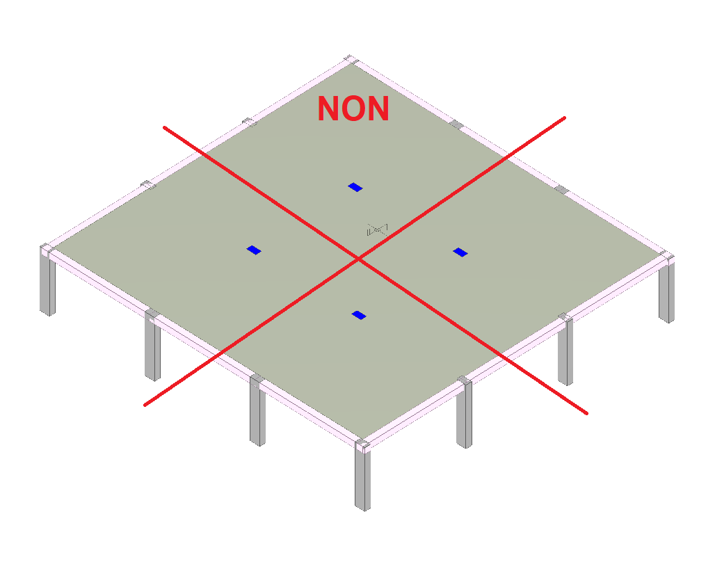

Cette modélisation est nécessaire du moment que l’intersection directe entre poteau et dalle n’est pas acceptée.

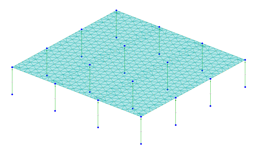

L’effet est celui d’obtenir sur le plan plusieurs surfaces fermées sur lesquelles affectés la dalle, du point de vue de la structure, elles seront « cousues » entre elles en effectuant le calcul « Modèle structurel et Coffrage »
Cliquer le lien pour visualiser une image de modélisation incorrecte :
Modélisation incorrecte
Cliquer les liens pour visualiser une image de modélisation correcte et du modèle structurel :
Modélisation correcte
Modèle structurel
