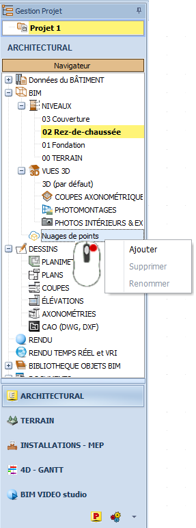

Comment importer un nuage de points dans Edificius ?
Réponse
Pour importer un nuage de points dans Edificius, il est nécessaire de :
- Accéder au nœud NUAGE DE POINTS du navigateur ;
- Activer le menu local en cliquant avec le bouton droit de la souris et sélectionner Ajouter ;
- Sélectionner REGARDEZ LA VIDÉO dans la fenêtre qui s'ouvre, pour visualiser le tutoriel vidéo complet sur le téléchargement et l'utilisation du nuage ou COMMENCEZ TOUT DE SUITE pour accéder à usBIM.pointcloud ;
- Créer un nouveau dossier pour importer le nuage de points ;
- Si le nuage de points a déjà été importé, ouvrir le dossier qui le contient ;
- Cliquer sur Ouvrir pour visualiser le nuage de points à 360° à l'aide des commandes usBIM.browser ;
- Utiliser la Boite coupe pour définir la portion du nuage de points à importer dans Edificius ;
- Cliquer sur Télécharger Boite coupe pour importer la partie de nuage sélectionnée.
Le nuage de points est maintenant disponible dans Edificius et peut être utilisé pour la modélisation.
