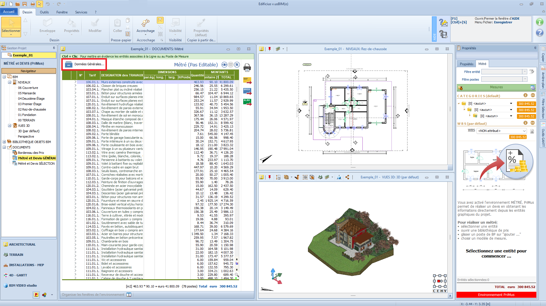

Comment puis-je modifier et/ou supprimer les catégories insérées précédemment dans le métré ?
Réponse
À partir de la version usBIM(o) de Edificius, il est possible de modifier et/ou supprimer les catégories définies précédemment.
Comment procéder
  • Accéder à l’environnement Métré et Devis (PriMus) ;
  • Cliquer sur le bouton Données Générales … Cliquer ICI
  • Sélectionner Chapitres et Catégories ;
  • Ouvrir le regroupement à personnaliser (Super Catégories, Catégories, Sous Catégories).
À l’intérieur du regroupement il est possible de :
  1. Modifier le nom précédemment affecté ;
  2. Supprimer la catégorie en utilisant la combinaison de touches Ctrl+Suppr ;
  3. Insérer une nouvelle catégorie en appuyant sur la touche Inser du clavier.
