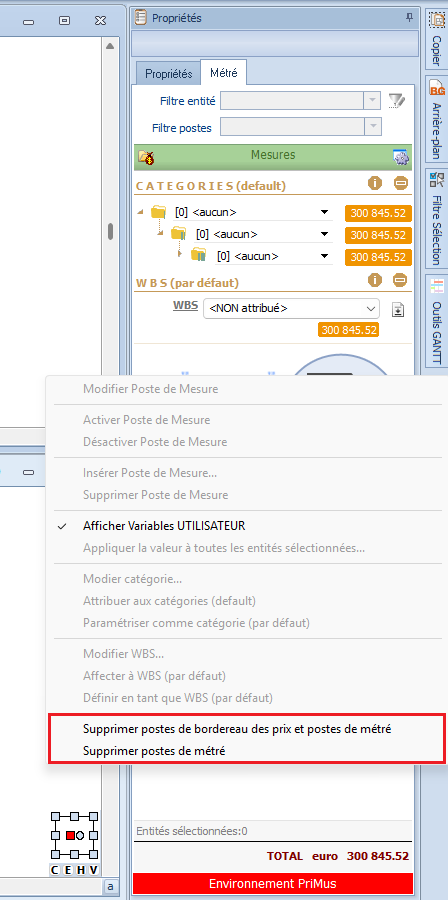

Je veux partager une demande d’assistance.
Demande
Comment puis-je réinitialiser le métré ?
Réponse
À partir de la version usBIM(o) de Edificius, il est possible de réinitialiser les postes de bordereau des prix et les postes de métré.
Comment procéder
  • Accéder à l’environnement Métré et Devis (PriMus) ;
  • La section Métré s’active dans la boîte à outils des propriétés ;
  • Cliquer avec le bouton droit de la souris pour afficher le menu déroulant ;
  • Choisir parmi les options :
  1. Supprimer postes de bordereau des prix et poste de métré
  2. Supprimer postes de métré
Attention !!!
L’opération supprimera TOUS les postes de métré et de bordereau des prix.
L'opération n’est pas réversible.
