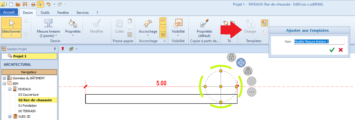

1. Créer le template Cliquer ICI
- Personnaliser l’objet de la Graphique 2D (par exemple une Mesure linéaire) ;
- Sélectionner l'objet personnalisé ;
- Dans le ruban multifonction en haut, dans la section Templates, cliquer sur le bouton Ajouter ;
- Définir le nom du template et confirmer.

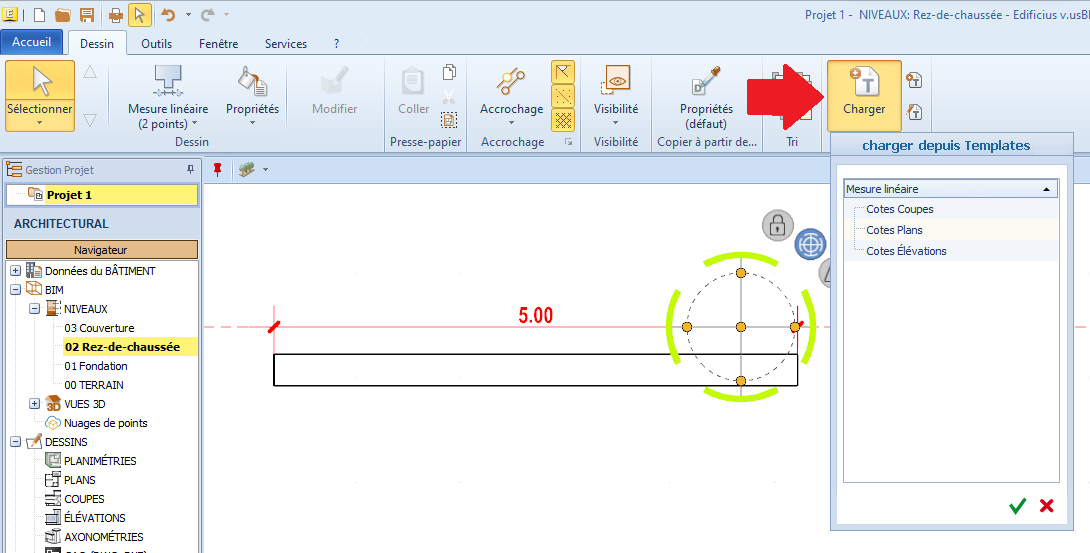

2. Choisir un template Cliquer ICI
- Sélectionner l’objet de Graphique 2D (dans l’exemple, la Mesure linéaire) ;
- Cliquer sur le bouton Charger ;
- Choisir le template à utiliser parmi ceux disponibles

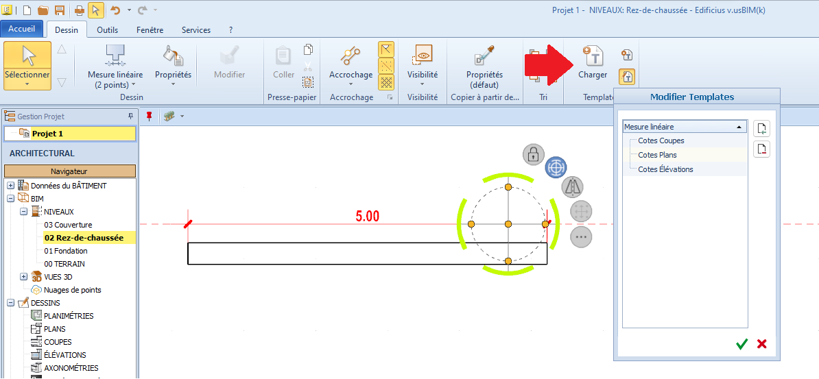

3. Modifier\supprimer le template Cliquer ICI
- Cliquer sur le bouton Modifier pour renommer, mettre à jour ou supprimer un ou plusieurs templates existants.
