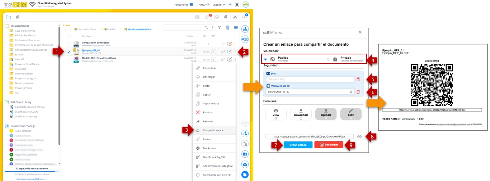

Quiero compartir una solicitud de soporte:
SOLICITUD: Buenos días, necesito compartir un documento con usuarios que no tienen usBIM. ¿Cómo puedo hacerlo?
RESPUESTA: Estimado usuario: Le confirmamos que es posible compartir un documento mediante un link al que también pueden acceder los usuarios que no tienen una cuenta ACCA.
Para generar el enlace, deberá: 1) y 2) acceder al menú contextual del documento (tres puntos verticales) o hacer clic con el botón derecho del ratón; 3) seleccionar la opción "Compartir enlace" 4) seleccionar la opción "Público - Para todos" 5) introducir un PIN (opcional) 6) introducir una fecha de caducidad más allá de la cual el enlace dejará de estar activo (opcional) 7) hacer clic en "Crear Enlace"
A este punto, existen dos posibilidades: 8) copiar el enlace para pegarlo en otro documento, en un chat, en un correo electrónico, etc. 9) Generar un archivo PDF que contenga el enlace interactivo y el código QR para acceder al documento.
Recuerda que si un documento está en "Modificación", no se puede enviar mediante un link (es necesario que el documento esté consolidado). Además, por el momento, solo es posible compartir el link con permiso de visualización (view), pero en breve se activarán también los demás permisos.
