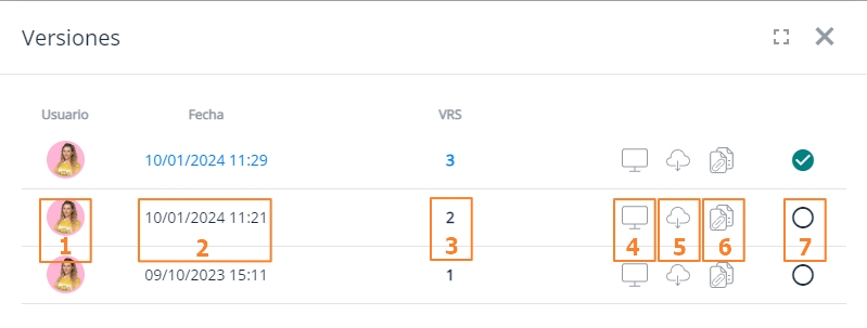

Respecto del uso de las versiones, es necesario saber que a igual filename la plataforma creará automáticamente una nueva versión del archivo; y que haciendo clic en la/las versiones se encontrará con una serie de informaciones y acciones posibles sobre las diferentes versiones:
Ver imagen
Informaciones:
1- Usuario que ha cargado el archivo o consolidado una nueva versión.
2-Fecha y hora en el que archivo se cargó o se consolidó.
3- Histórico de versiones de ese archivo.
Acciones:
4- Abrir en visualización esa versión del archivo.
5- Descargar esa versión del archivo.
6- Establecer como actual esa versión del archivo.
7- Compartir esa versión del archivo.
