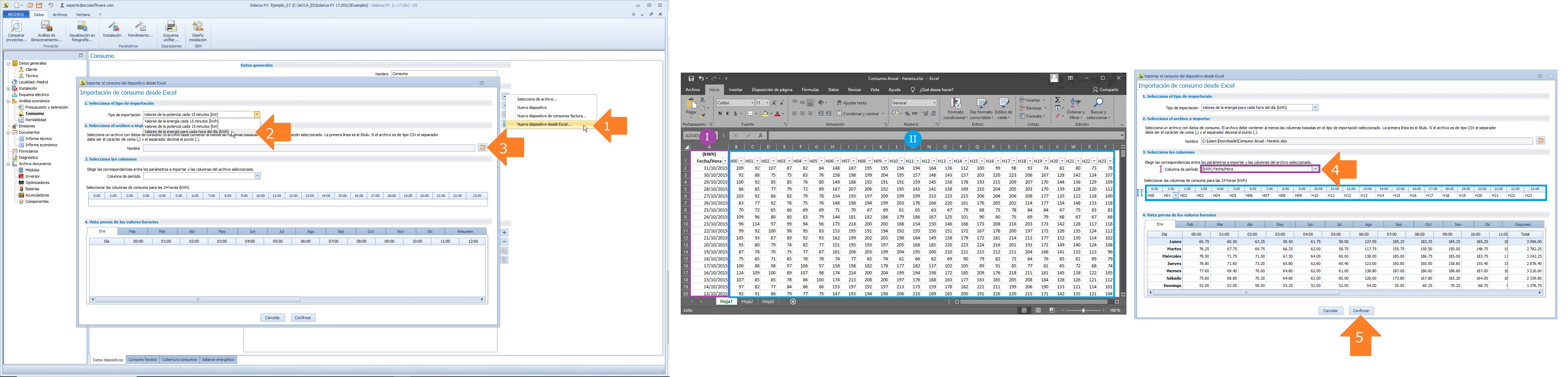

Es posible importar a Solarius PV, los datos de consumo desde un archivo en formato excel. Para ello, es necesario proceder como descrito a continuación:
- Ir al nodo "Consumos";
- crear un "Nuevo dispositivo desde Excel";
- seleccionar el tipo de importación:
1. Valores de energía o potencia cada 15 minutos:
- ordenar la hoja excel en dos columnas;
- la primera columna corresponde a la Fecha y hora de la lectura;
- la segunda columna corresponde a los consumos;
- importar la hoja excel al programa;
- en el campo "Columna de período" elegir la columna referente a la fecha y hora de la lectura;
- en el campo "Columna de consumo" elegir la columna referente a los consumos. --> ver imagen 01
2. Valores de la energía para cada hora del día:
- ordenar la hoja excel en 25 columnas:
- la primera columna hace referencia al día de la lectura;
- las siguientes 24 columnas hacen referencia a las 24h del día (desde las 0h hasta las 23h)
- en el campo "Columna de período" elegir la columna referente a la fecha de la lectura; --> ver imagen 02

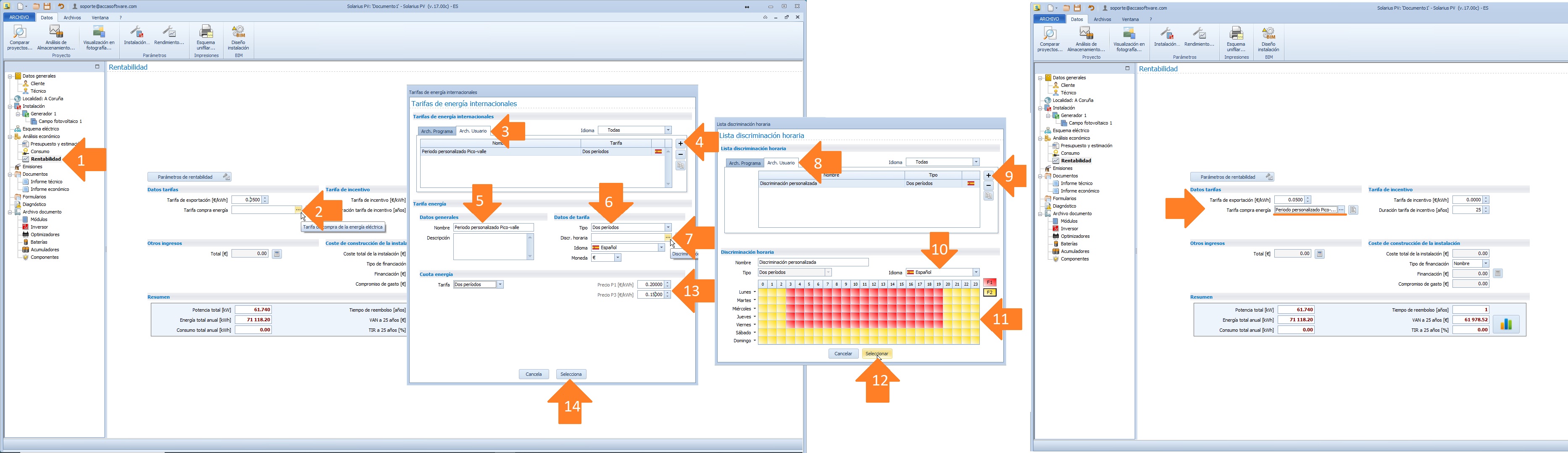

Una vez hecho esto, se insertarán los datos de consumo al programa y podrá indicar la discriminación horaria en el campo "Rentabilidad" de la siguiente manera:
1. ir al nodo "Rentabilidad";
2. hacer clic en los tres puntos de la casilla "Tarifa compra energía";
3. se abrirá una ventana, ir a "Arch. Usuario";
4. hacer clic en el símbolo "+" para añadir una tarifa;
5. escribir el nombre;
6. decidir el tipo de tarifa (1 período, 2 períodos, 3 períodos, etc.)
7. hacer clic en los tres puntos de la casilla "Discr. horaria";
8. se abrirá una ventana, ir a "Arch. Usuario";
9. hacer clic en el símbolo "+" para añadir una discriminación horaria;
10. elegir el idioma de interés;
11. seleccionar las horas correspondientes al P1, P2, P3, etc.
12. hacer clic en "Seleccionar";
13. determinar las tarifas de compra de la energía en los períodos correspondientes;
14. hacer clic en "Seleccionar". --> ver imagen 03

Un añadido a lo compartido sobre la importación de Excel con consumos. Hay tener en cuenta los siguientes detalles referentes al formato de los datos en el Excel,
1. Fecha: Se ha de introducir la fecha seguida de la hora "en formato militar", o sea de las 00:00 a las 23:59. Ejemplo: 01/01/2019 17:30
2. Los datos de consumo han de cubrir los doce (12) meses. En caso de querer usar datos de un mes tipo, entonces repetirlos para el resto de meses del año.
3. Al seleccionar el Tipo de importación, se dan las siguientes opciones:
a. Valores de la energía cada 15 minutos (kWh)
b. Valores de la potencia cada 15 minutos (kW)
c. Valores de la energía para cada hora del día (kWh)
Lo más normal es tener datos de la opción b, o sea potencia. Asegurarse de ello.
