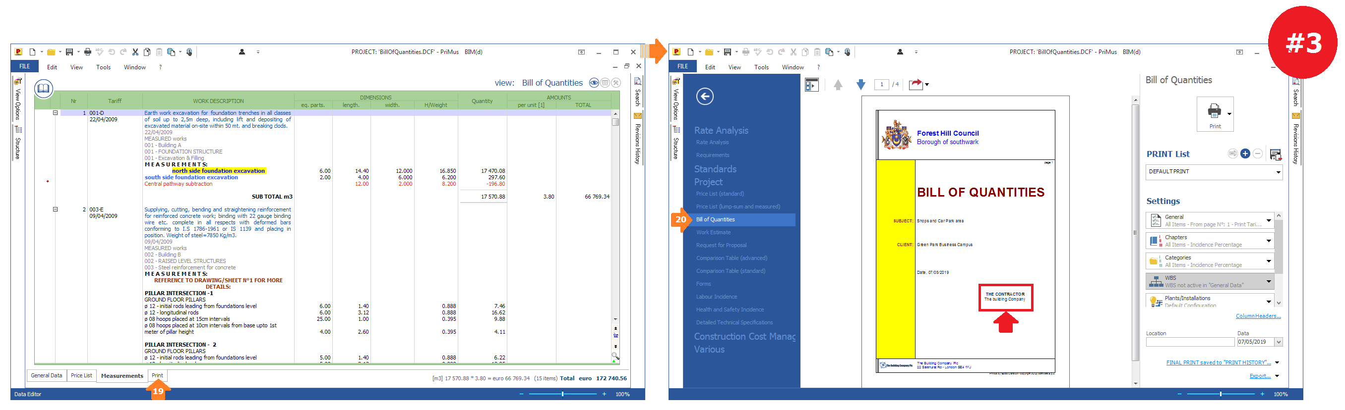

STEP - #3
12) imprimir el presupuesto
--> Ver imagen #3
