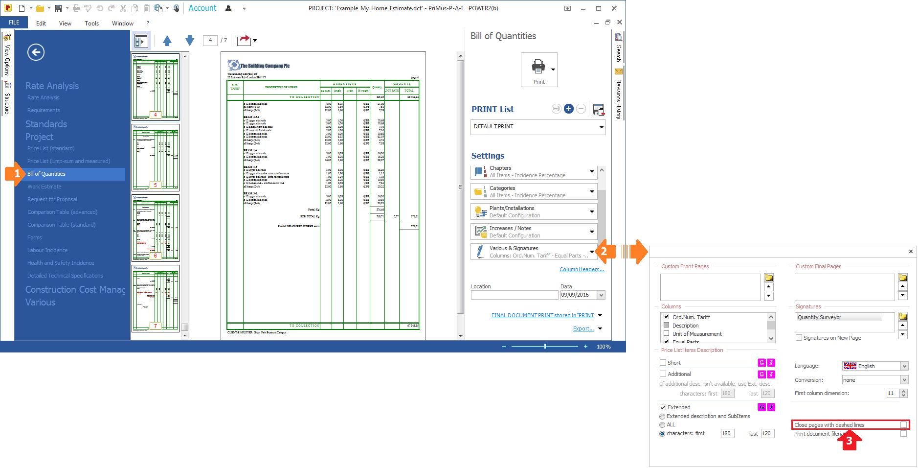

Quiero compartir una solicitud de soporte técnico.
Pregunta:
¿Es posible ocultar las líneas en trazos que están al final de los documentos impresos? --> (ver imagen explicativa)
Si es posible, ¿Cómo puedo eliminarlas?
Respuesta:
Para quitar los trazos al pie de página es necesario ' deseleccionar ' la opción ' Cerrar página con líneas discontinuas ' en el apartado 'Varias&Firmas' da las configuraciones de impresión del documento seleccionado --> (ver imagen explicativa)
